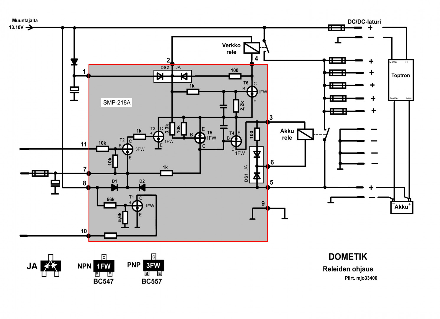

Tervehdys. Vaunustani Hobby 450 lakkasi lataus toimimasta. Ilmeisesti se hakkuri joka ajaa laturin virkaa on rikki. Haluaisin laittaa tilalle jonkun älykkään erillisen laturin. Esim Victronikin tai vastaavan. Ongelmana on, että miten/mihin tuo ulkopuolinen laturi kytketään. Jättäisin kyllä paikoilleen kaikki alkuperäiset hässäkät. Jotkut ovat korjailleet noita hobyn latureita, mutta laittaisin mieluummin ajan säästämiseksi uuden. Vaunu on vuosimallia 2009. Laturi on Toptron. Mallia en tiedä, koska on niin hankalassa paikassa katsoa.

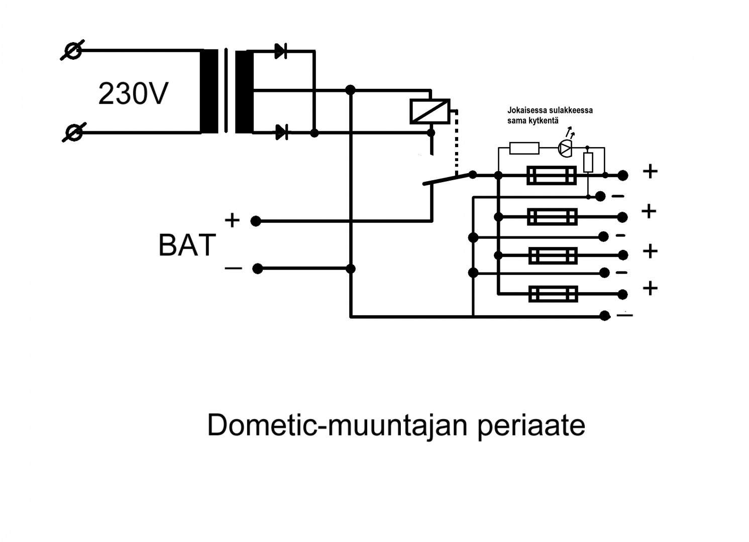

Itsellä ei myöskään tässä Detskussa ole varsinaista omaa laturia tuossa sähkökeskuksessa, mutta siinä on kyllä 12V syöttö vaunun systeemeille kun vaunu on maavirrassa kiinni ja myöskin BAT IN, johon voi sen 12V syöttää myös akulta sisään kun tuo maavirta katkaistaan. Ja tässä tuota akkua latailen nimenomaan tuollaisella kuvan Bentonilla. Tuossa kun on vielä bt-yhteyskin, josta laturia voi seurailla ja käskyttää kännykän apilla, niin varsin näpsä laite tuonne vaatekaapin lattian alle piilottaa akun viereen Thumb

Ota siitä Toptronin laturista ja muuntajasta se johto irti mikä on kytketty nastoihin E1 ja Masse. Siten otat Toptronin laturista irti johdot BATTERY ja kytkent uuden laturin niihin johtoihin. Laturin voi kytkeä myös suoraan Dometikin muuntajan BAT-nastoihin kuten HiTec sanoi.
