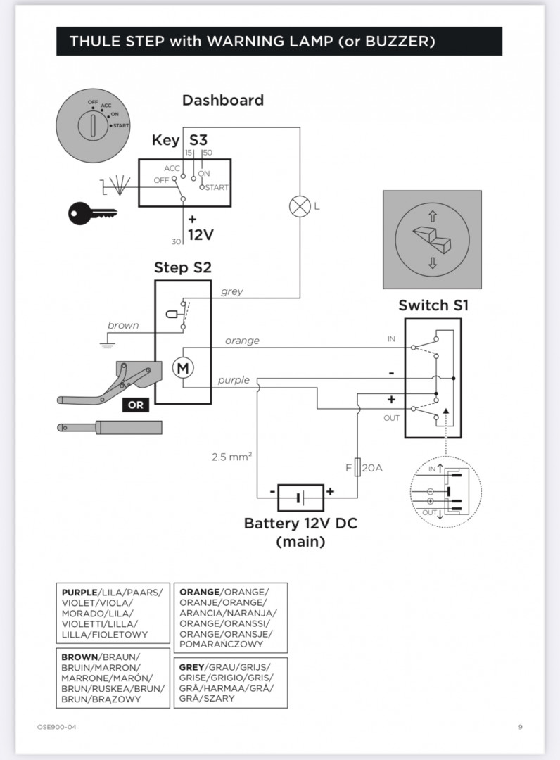

Itse mielellään käyttäisin olemassa olebia johtoja ja kun ostin askelman käytettynä niin ei ole tuota mahdollisesti mukana tullutta johtosarjaakaan. Itse moottoriin oli siis merkitty kynällä nuo värit hyvin. Ja ne toimi kuten piti. Valolle on siis oma johtonsa harmaa. Ja maa johdolle ruskea. Maajohdon varmaan tulisi laittaa kylsessä olevaan ruuvin alle joka näkyy keskimmäisessä kuvassa alimpana. Mutta entäs se harmaa? Vai tuleeko se jotenkin suoraan siihen kytkimeen mihin porras osuu? Mielestäni siinä vasn ei näkynyt mitään johtimen liitontä, kuten ei mielestäni muuallakaan ollut mielestäni mitään vapaata liitintä johdolle.

Kytkentäkaaviohan näissä tuntuu olevan. Muttabtosiaan mihin tuon harmaan johdon kytkemtä tulisi fyysiesesti?

Taitaa harmaa tulla halutessa virtalukolle että imaisee rappusten sisään kun avainta kääntää.
Itse jätin tämän kytkennän pois lisäsin ainoastaan summerin.

niin harmaa tulee auton pohjasta tulevasta nipusta, kutenvkolme muutakin johtoa. Mutta mihin se tulisi laittaa rappusessa? Mistä sen öiitin löytyy?
Mikäli käsitin oikein kutkennästä riippuen joko nostaa automaattisesti käynnistettäessä tai soittas summrria tai sytyttää valon. Vrikkaisik valoa. Jos toimii. Yksi valo on panerlin alalaidassa joka ei koskaan ole minun aikana palanut. Vanhassa rappusissa missä tuo oli kiini oli sellainen kytkin. Joka oli irronnut paikaltaan ja vaikutti myös muutoin olevan riikki.

Tässä vielä kuvat kytkentäkaaviosta. Mutta todiaan se fyysinen paikka mihin tuo harmaa tulee on hakusessa.

Tiedätkö minne harmaa menee ?
Meneekö se merkkivalolle, piipparille vaiko onko se peräti ihan muu kaapeli . . .
Minulla oli hälytys alhaalla olevasta askelmasta piipparilla mutta askelman mekanismi oli kulunut niin piippari saattoi alkaa piippaan kesken matkan vaikka askelma oli ylhäällä. Vaihdoin piipparin punaiseen vilkuttavaan ledvaloon. Myöhemmin täyttöhitsasin kuluneen hammastuksen ja rälläköin siihen uudet hampaat, on kestäneet jo vuosia. Nyt ei vilku punainen ledkään aiheetta.

Avasin kytkimen ja sieltä löytyi sisältä kaksi liitintä joissa oli merkinmät "h" ja "r".  Niihin laitoin. En ole vielä käynnistänyt autoa joten vielä on mysteeri mitä teki.
