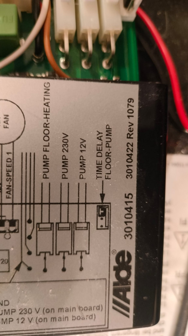

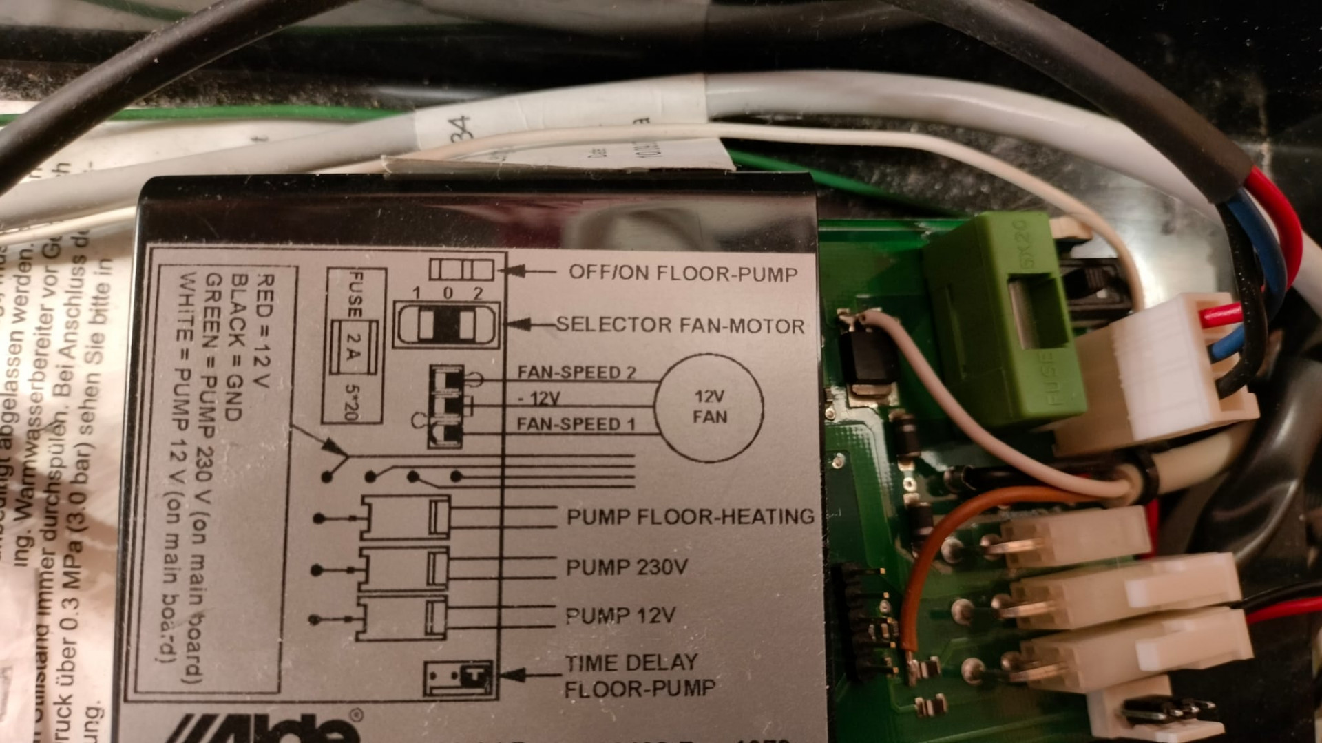

Siinä on Alden kannen alla tuommoinen pieni lisäboxi.
Vs: Lattialämmityksen kiertovesipumppu pyörii turhaan
« Vastaus #7 : 26.06.2024 kello on 15:12 »
Tota piirilevyä en tunne ollenkaan.

Tuo lattialämmityksen kiertovesipumppu pyörii siis ihan omiaan, vaikka lämmitin on kokonaan pois päältä, jatkaa tämä pumppu pyörimistä.
Tuo viimeisen kuvan alin jumpperi taitaa määrittää viiveen sille lattiapumpulle, mistä voi johtua tuo sekavan tuntuinen toiminta.
Ehkä jumpperia siirtämällä tai sen irroittamalla pääsee mokomasta ominaisuudesta eroon.
Löytyykö kortin numerolla mitään dokumentaatiota?

« Vastaus #9 : 27.06.2024 kello on 13:07 »
Tuommoiset numerot löytyy kannesta.
Jumpperin siirtoon en oikein heti usko, koska ei ole tehnyt tätä aiemmin.
