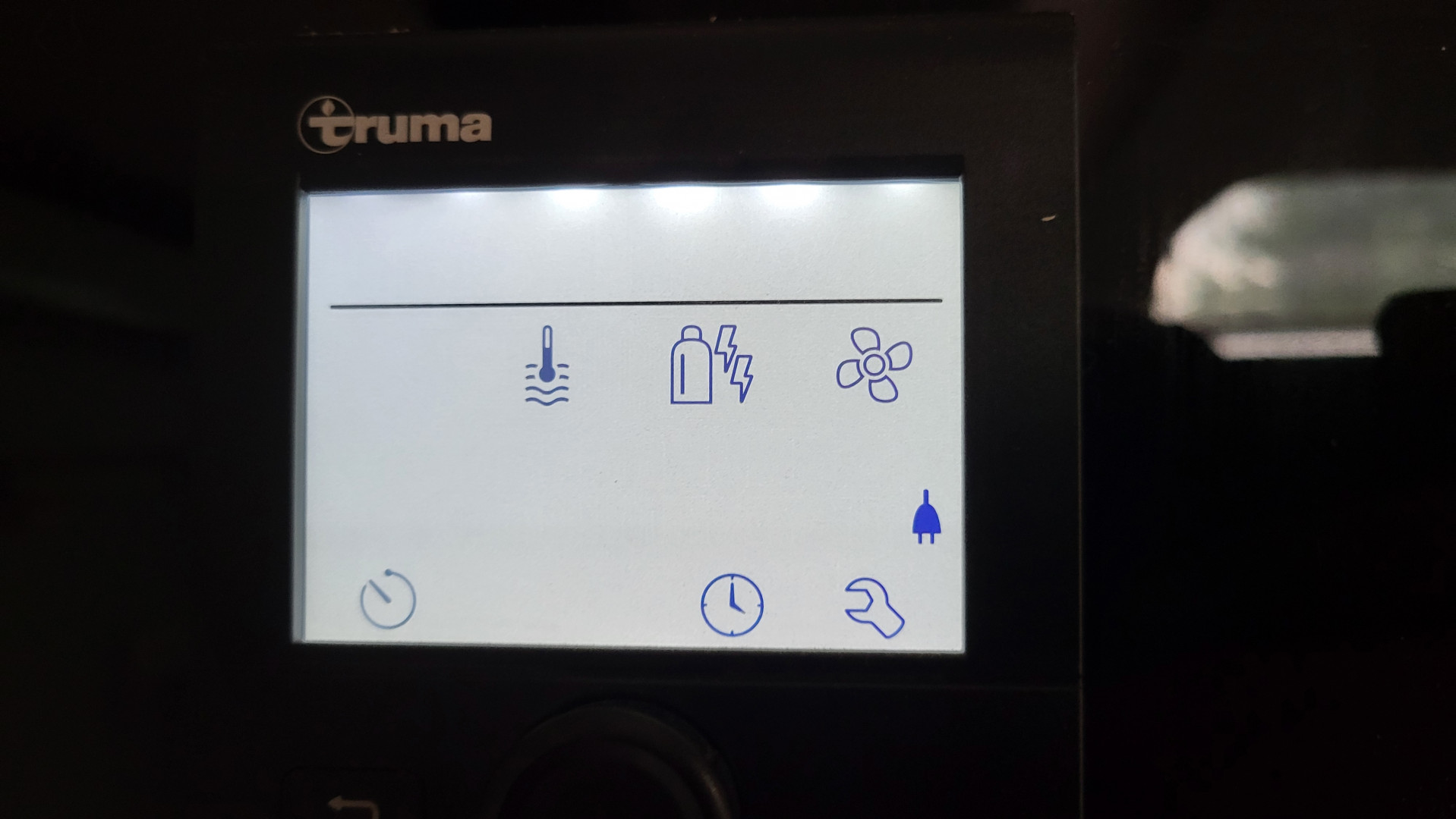

Moi osaisiko joku opastaa truman inet näytön kelloasetuksessa? Ilmeisesti näyttöön saada kello näyttö myös silloin kun näyttö Off tilassa, eli pimeänä. Jospa vaikka netistä joku osaisi linkata ohjeen. Itse olen kyllä netinkäytön surke tapaus.

Tuli tohon aloitukseen hiukka väärin, piti lukea truma compi 6 E

Tällainenko?

Tosta linkkiä ohjeisiin.
https://www.jyvascaravan.fi/wp-content/uploads/2021/03/Combi-iNet-digitaalinen-CP-ohjauspaneeli.pdf

Kiitos käyttöohjeesta. Sain kellon näyttämään aikaa, myös silloin kun muut toiminnat Off tilassa.
