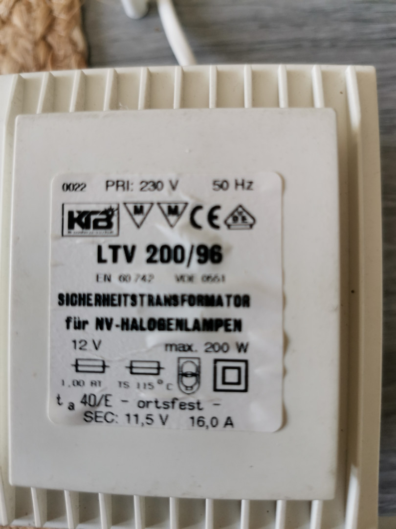

Sulake meni Tuollaisesta halogeeni valojen muuntajasta.

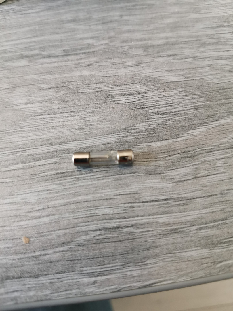

Lasiputkisulakkeess a on merkintä F2L 250V
Minkä arvoinen sulake tuohon käy, en netistä löytänyt noilla merkkinnöillä olevaa sulaketta.

"Lasiputkisulakkeess a on merkintä F2L 250V"
- Tuo olisi siis 2A:n nopea sulake. Nopea sulake on toiminnaltaan yleensä väärä muuntajalle.
- Muuntajan arvokilvessä mainitaan 1 A:n hidas. Mutta joo, muuntajan muista
  arvoista päättelen että 1 A hitaanakin on hieman hilkulla kestää verkkoonkytkennässä .
  Mennee jos kuorma ei ole päällä kytkentähetkellä.
- Itse kokeilisin arvokilven mukaisella 1AT:llä mutta vältellen turhia verkkoonkytkemisiä.
  Jos palaa liian usein niin varmaan kokeilisin hieman suuremmalla mutta aina hitaalla.
