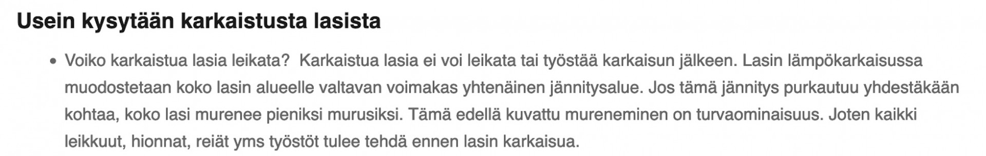

Onnistuuko poraaminen karkaistuun lasiin? Tosiaan en ymmärrä lasin käsittelystä oiekein yhtään mitään. "Asiantuntijat" liikkeissä ovat minua vaan neuvoneet ja kukaan ei ole tätä ehdottanut, vaikka varovasti sitä olen myös tiedustellut.
