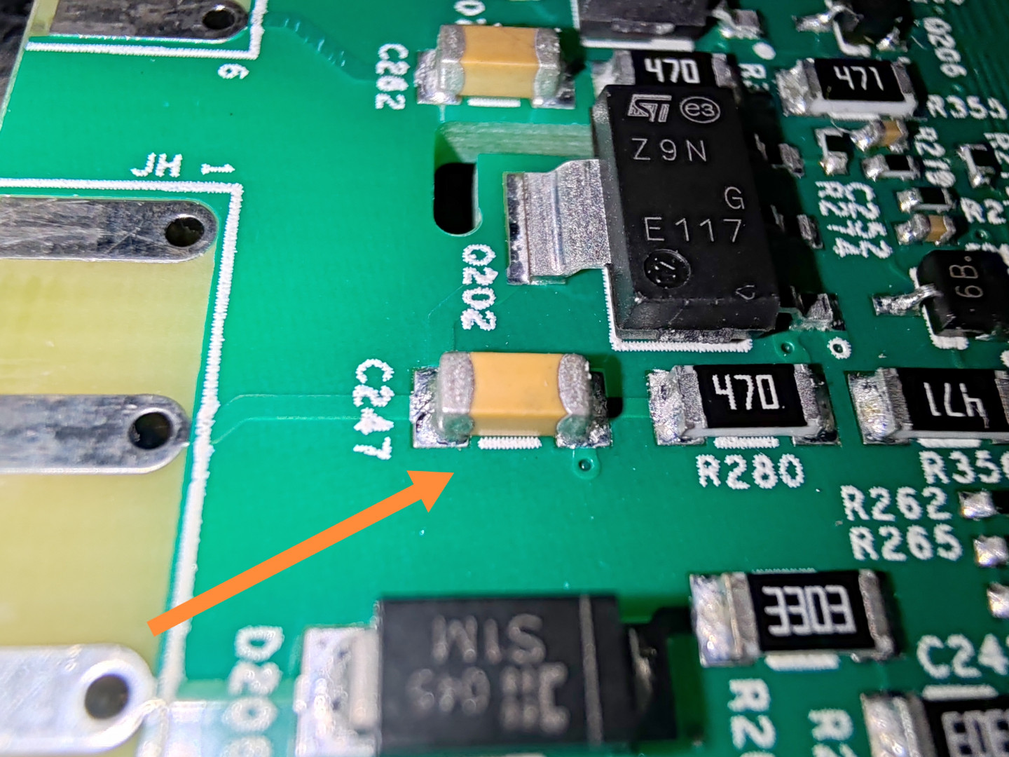

Tietääkö kukaan mistä/mikä kyseinen nuolella soittama käikäle on?

C voisi viitata kondensaattoriin, mutta arvo mahtaa olla piillotettu kokonaan. Tämä pelkkä luulo.

Konkka (Capacitor) se on , näyttää fyysisesti ehjältä. Millä perusteella on epäilty?

Erittäin harvoin nuo keraamiset smd konkat rikki menee.

Tuskin siinä on vikaa, mutta juotoksessa saattaa olla hiusmurtuma, kun katsoo kuvaa tarkasti.

Niinpä, vasemmanpuoleinen juotos näyttää epäilyttävältä.

Tästä juoksee virta koko ajan läpi tästä yhdestä ja  muista ei juokse.

Ei tuo konkka näyttäisi edes olevan suoraan siinä laitetta ajavan triakin (z9n) lähdössä. Lähtö kiertää konkan ja vastuksen läpi takaisin a1 pinniin.
https://datasheetspdf.com/mobile/1463186/STMicroelectronics/Z9N/1
Vaikka triakit taitaa hajota milloin mihinkin asentoon, niin ehkä vika on kuitenkin jossain anturissa tai mekaaninen tukos joka antaa esimerkiksi tasoanturille väärää tietoa.
Mitä laitetta tuo lähtö ajaa?

Kondensaattori on mitattava joko paikallaan oskiloskoopilla tai irrallaan kapasitanssimittauk sella, kaikki muu on arvailua.
Kun nyt kävi ilmi että kyseessä astianpesukone, olisi vikakuvaus hyvä.
Vai olenko missannut jotain?
Kun tietää mitä tapahtuu, diagnoosi helpompaa. Olen noita korjannut.

Toi on se joko ottaa vettä koneeseen.

Eli vetääkö vesiliitännän magneettiventtiili koko ajan?

Vetää mut ku vetää töpselin seinästä niin vetää kiinni, eli eikö vika oo muualla.

Eikös venttiili tule ollakin kiinni, kun koneessa ei ole sähköä?

Vastaus #3: "Erittäin harvoin nuo keraamiset smd konkat rikki menee"
- Korjataan nyt sen verran disinformaatiota että ovat vikaherkkyytensä takia
  katsottava "epäilyttävien" komponenttien joukkoon. Tärkein vikaantumismekanism i
  on näillä mekaaninen, siis herkkyys piirilevyn taivutukselle. Näitä ei saisi
  sijoittaa esim. liittimien lähelle koska ymmärtämättömät eivät osaa tai viitsi
  varoa kohdistamasta liittimiin voimaa piirilevyn kautta ja lähistön komponentit
  saavat siitä osansa.
    Myös luotettavia SMD kondensaattoreita on mutta niitä vaivaa korkea hinta.
  Johtuu siitä että niissä on "ylimääräinen" metalliliuska joka joustaa levyn ja
  komponentin välillä. Se suojaa myös juotoksen lämpögradientilta joka on sekin
  viimekädessä mekaaninen vaikutus.
    Toisena tulee sitten herkkyys kosteudelle ja epäpuhtauksien migraatio.
  Pesukone ei oikein olisi näitten valtakuntaa mutta polyuretaanilakalla suojattuna
  ennuste on silti oikein hyvä. Kaikki vakavamielinen pintaliitoselektron iikka
  suojataankin noin.
Vastaus #4 : "Tuskin siinä on vikaa, mutta juotoksessa saattaa olla hiusmurtuma,
              kun katsoo kuvaa tarkasti"
- Niin, se olisi sitten katkos. Melko selvä tapaus jos kuvastakin sen näkisi. Ihan
  mahdollista mutta todellisen elämän katkokset eivät useinkaan erotu silmällä eikä
  edes suurennuslasilla. Mikroskoopilla erottuu mutta hankaluutena on saada valo
  sopivasta suunnasta.
Vastaus #7: "Oletko mitannut sen irrallaan?"
- Voi ei.... Näitä ei irrotella mitattavaksi, on käytettävä kaikki muut konstit.
Vastaus #9: "Kondensaattori on mitattava joko paikallaan oskiloskoopilla tai irrallaan
             kapasitanssimittauk sella, kaikki muu on arvailua"
-Periaatteessa noin mutta koska näiden juottaminen on niin vaativa juttu (ainakin jos
 on tarkoitus säilyttää luotettavuudesta edes jotain) niin kannattaa lähestyä asiaa
 muun päättelyn kautta. Kapasitanssin mittamiseen suoraan kytkennästä on mittareita
 jotka mittaavat puolijohteitten kynnysjännitteen alapuolelta, nekin kyllä vaativat
 käyttäjältä oman "lisäharkintansa". Oskilloskooppi toiminnallisessa piirissa lienee
 tietysti paras mutta vaatii usein erotetun tehosyötön (ja silti varovaisuutta).
  Tässä tapauksessa katsoisin mitä yleismittarin kynnysjännitemittau s kertoo. Nimittäin
 puolijohteet tyypillisesti (PN-rajapinnan sulaessa) tekevät "täyden" oikosulun, tuollainen
 kondensaattori saattaa jättää rajallisen johtavuuden. Jos viitsii hieman tutkailla
 kytkentää niin löytää usein mahdollisuuksia syöttää vastusrajoitettuna sopivia kohtia
 ja saa käsityksen vian luonteesta. Nimittäin jo melko pienellä virralla yleismittarinkin
 200mV:n alue "tunnistaa" virtojen reitit jännitehäviöistä piirilevyn liuskoissa.
 Vastaus #12: "Vetää mut ku vetää töpselin seinästä niin vetää kiinni"
- Siis lakkaa vetämästä, sitä tarkoittanet?
Kuvassa vaikuttaisi olevan triacin snubberin kondensaattori (toivottavasti ei, jos on
niin tosi uhkarohkeaa suunnittelua) mutta C247 ja R280 väliltä lähtee läpivienti jonnekin.
 Saisitko katsottua minne?
