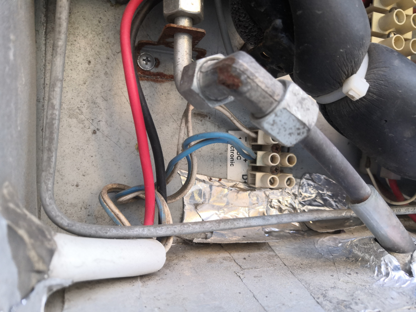

Jääkaappi pakastin Dometic RM7651L on muutaman kerran temppuillut, ettei lähde kaasulle
Nyt ei syty mitään merkkivaloa, ei sähköllä, ei kaasulla ei 12V patterilla
mistä lähtisin etsimään vikaa? tuohon +12 valkoiseen ei tule kuin noin 2 v jännite
kiitollisena otan vinkkejä vastaan, mistä lähtisin etsimään vikaa

Tuleeko alemman sokeripalan valkoisten (-) ja sinisten (+) väliin 12v?
Tuosta taitaa mennä ohjauspaneelin jännite, jos se puuttuu niin ei taida toimia millään energia vaihtoehdolla. Vaunun akku sähköistä varmaan löytyy tuolle sulake.

tuohon sinisen ja valkoisen väliin tulee noin 2 volttia? -Kummasta akusta tuohon tulee virta
toisaalla puhuvat ajoakusta ja jossain keskusteluissa että hupiakusta - voisiko tuota testata esimerkiksi niin, että syöttää erillisellä piuhalla tuohon 12v?

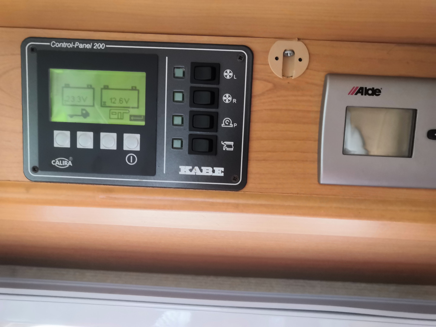

Mistä ohjauspanelista tuo jännite pitäisi tulla, kyseessä Kabe Travelmaster 2008 vm vai tuleeko se Alden 3010 piirikortilta?

    Eikös tuossa ole se SVB30 keskus. Jännite tulee sieltä, kun ohjauspaneelissa on virrat päällä.
    Tarkista tuo sulake SVB30 keskuksesta, että jos on hapettunut. Vaihda vaikka uusi sulake siihen.

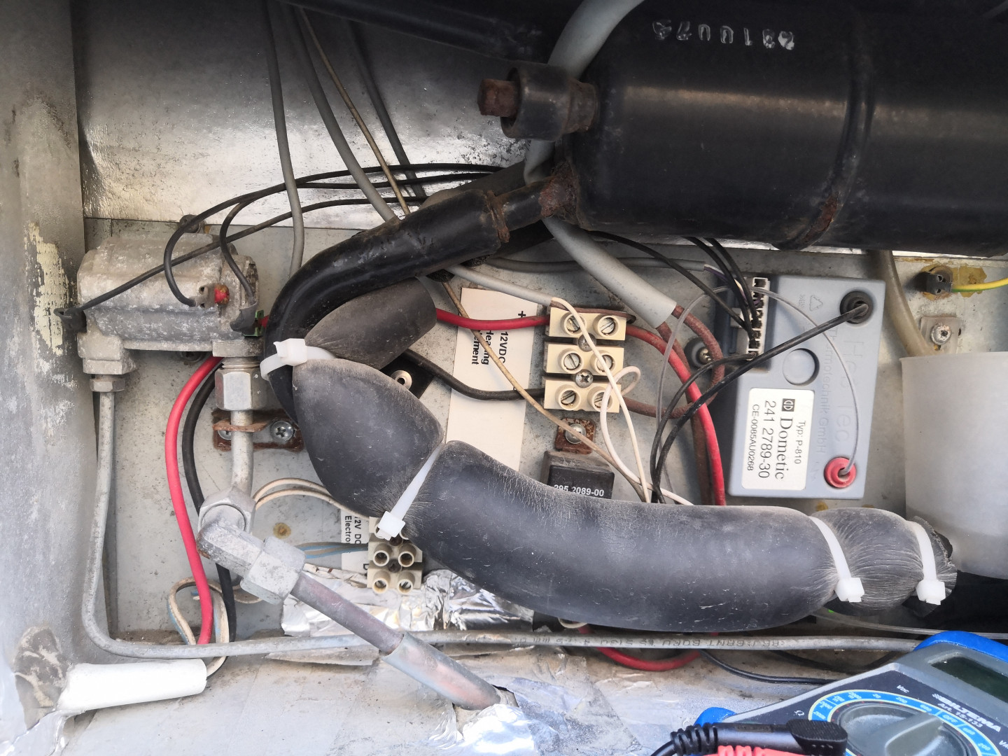

    Kiitos tiedosta, eli se virta tulee tuon sulakkeen takaa, mutta otin sen irti ja katsoin silmämääräisesti, että ehjältä näyttää
    ONKO mahdollistas testata erillisellä +12 kaapelilta esim suoraan akulta tai toisesta virtalähteestä kytkemällä  +12v jännite tuohon sokeripalaan

    En kerinnyt tänään vielä testata, mutta tarkistin mainitulta sulakkeelta, että molemmissa on virta, lisäksi kokeilin koetuskynällä SVB30 keskuksesta yhtä vasemmanlaidan sinistä ja se sattui ainakin olemaan sellainen johto, jos otti sulakkeen pois niin siitä katkesi virta
    Mutta sinne jääkaapin taakse ei tule
    - mistähän kautta se kiertelee ja sitten  siihen tulee 2 sinistä jossa merkintä 12v + ja valkoisett on maa jonka mittasin, että on ainakin akkun - yhteys

    Kertomasi perusteella + on poikki. Voisi olla sulakkeen kosketus vaiva, tai jokin liitos. Ensin pitäisi löytää kytkentäkaavio mistä selviää sähkön syöttö jääkaapille

    Itse mittaisin seuraavasti
    1. Punainen ja musta johto. Mitä näyttää jännitemittaus näiden johtojen välillä?
    Jos kohta 1 on 12 volttia niin sitten.
    2. Mittaus punainen ja valkoinen. Mitä näyttää jännitemittaus näiden johtojen välillä?
    3. Musta ja sininen. Mitä näyttää jännitemittaus näiden johtojen välillä?
    Jos yllä olevat näyttivät 12 volttia niin sitten sininen ja valkoinen johto irti ruuviliittimestä ja niiden johtojen mittaus erikseen.
    4. Sininen (1) ja musta johto. Mitä näyttää jännitemittaus näiden johtojen välillä?
    5. Sininen (2) ja musta johto. Mitä näyttää jännitemittaus näiden johtojen välillä?
    6. Valkoinen (1) ja punainen johto. Mitä näyttää jännitemittaus näiden johtojen välillä?
    7. Valkoinen (2) ja punainen johto. Mitä näyttää jännitemittaus näiden johtojen välillä?
    Merkataan ne johdot, joihin tuli mittauksilla 12 volttia. Nämä tulevat sähkökeskukselta ja ne mitkä näyttävät 0 volttia menevät jääkaapin ohjauspaneelille.
    8. Sininen ja valkoinen välinen jännite sähkökeskukselta tulevilta johdoilta. Jos tämä näyttää 12 volltia on vikä silloin jääkaapin ohjauspaneelin elektroniikassa.
    9. Jos kohdista 4 ja 5 ei saada jännitettä kummastakaan on vika sähkökeskuksesta tulevassa johdossa.
    10. Jos kohdista 6 ja 7 ei saada jännitettä kummastakaan on vika maadoituksessa.
