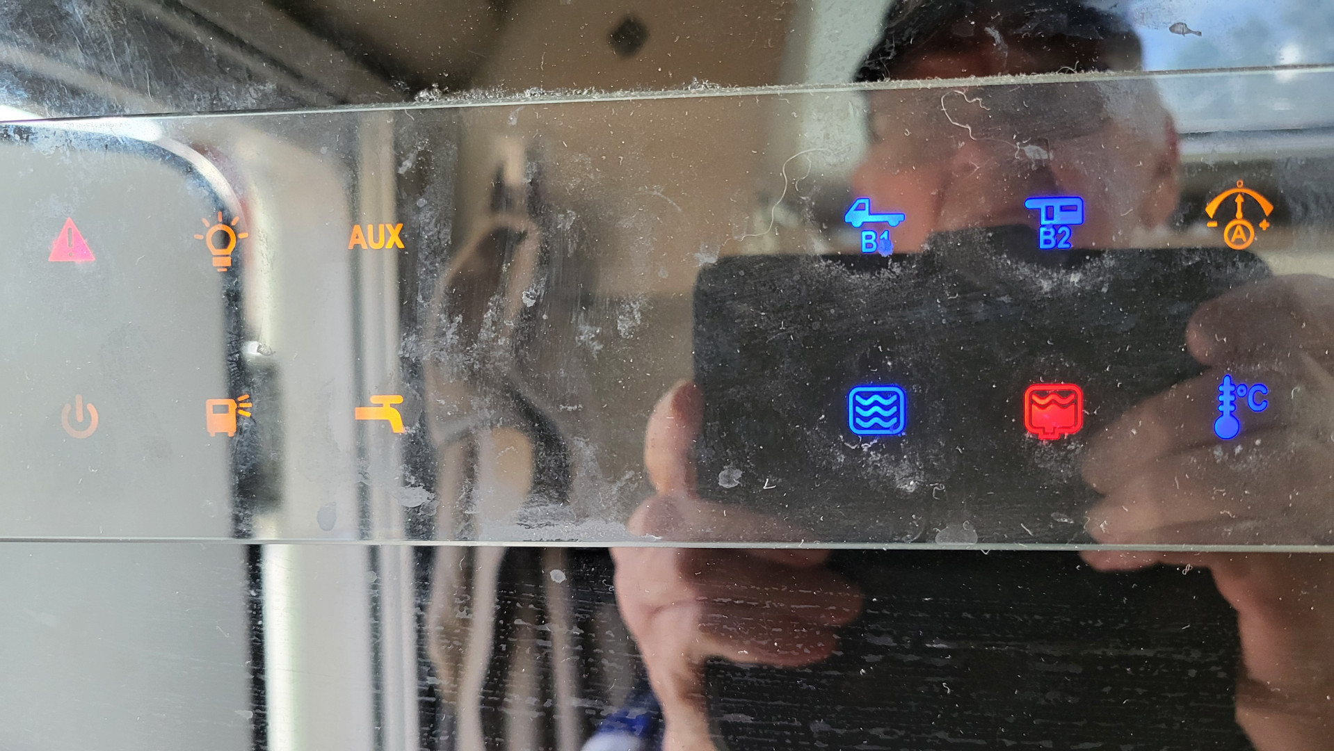

Tuossa keskellä pitäisi vielä olla koodi E1.
Tietääkö kukaan miten tuon ilmoituksen saisi kuitattua. Tuo näyttö on Adrian käyttämä kosketusnäyttö.

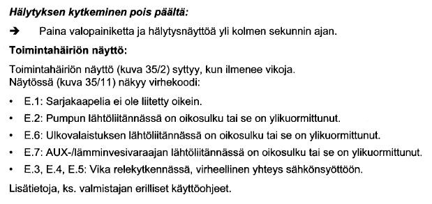

Ohjeet: https://www.karavaanarit.fi/site/assets/files/647719/sahkokeskus.pdf
  • Vs: Vikailmoituksen kuittaus?
    « Vastaus #2 : 3.05.2024 kello on 18:13 »
    Näytti englannin foorumilla olleen sama virhekoodi ja syyksi paljastui ohjauspaneelin huonot juotokset.
    Onko auto juuri otettu ajoon tälle vuodelle? Jos vaikka hiiret olisivat käyneet talvella kylässä ja vähän maistaneet tuota sarjakaapelia.

    Nyt kävin kokeilemassa hälyn poistoa. Ja sehän onnistui. Mutta käyttäisin termiä pääkatkaisija enkä valokatkaisijaa. Eli tuota alarivin eniten vasemmalla olevaa merkkivaloa.
