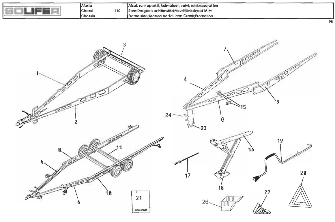

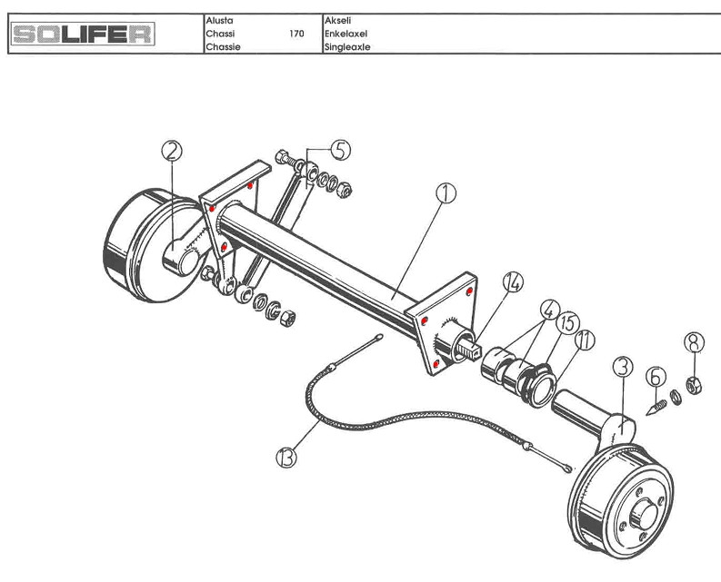

Tuskin se akseli on runkoon hitsattu...
Onko se tämän näköinen?
Tuo on ruuveilla noista laipoista rungossa.
Kannattaa testata ettei kynkkien nailon puslissa (4) ole klappia, joka aiheuttaa navan siirtymisen keskilinjalta.
Tuossa yhdessä versiossa (teli?) aisat on ruuvilla runkopalkeissa, joten siinä on paremmin pelivaraa.
Täältä löytyi kuvat.
https://lagahusvagn.se/Kataloger/Solifer/solifer_1998-1999.pdf

Alusta on tuon ensimmäisen kuvan mukainen, eli kumpikin pää pultattu neljällä pultilla runkoon ja lisäksi kahdella pultilla pohjavaneriin.
Hankala tuota on ruveta säätämään. Laippoihin tai runkoon pitäisi venyttää pultin reijät ja pohjaan pultata uudestaan.
