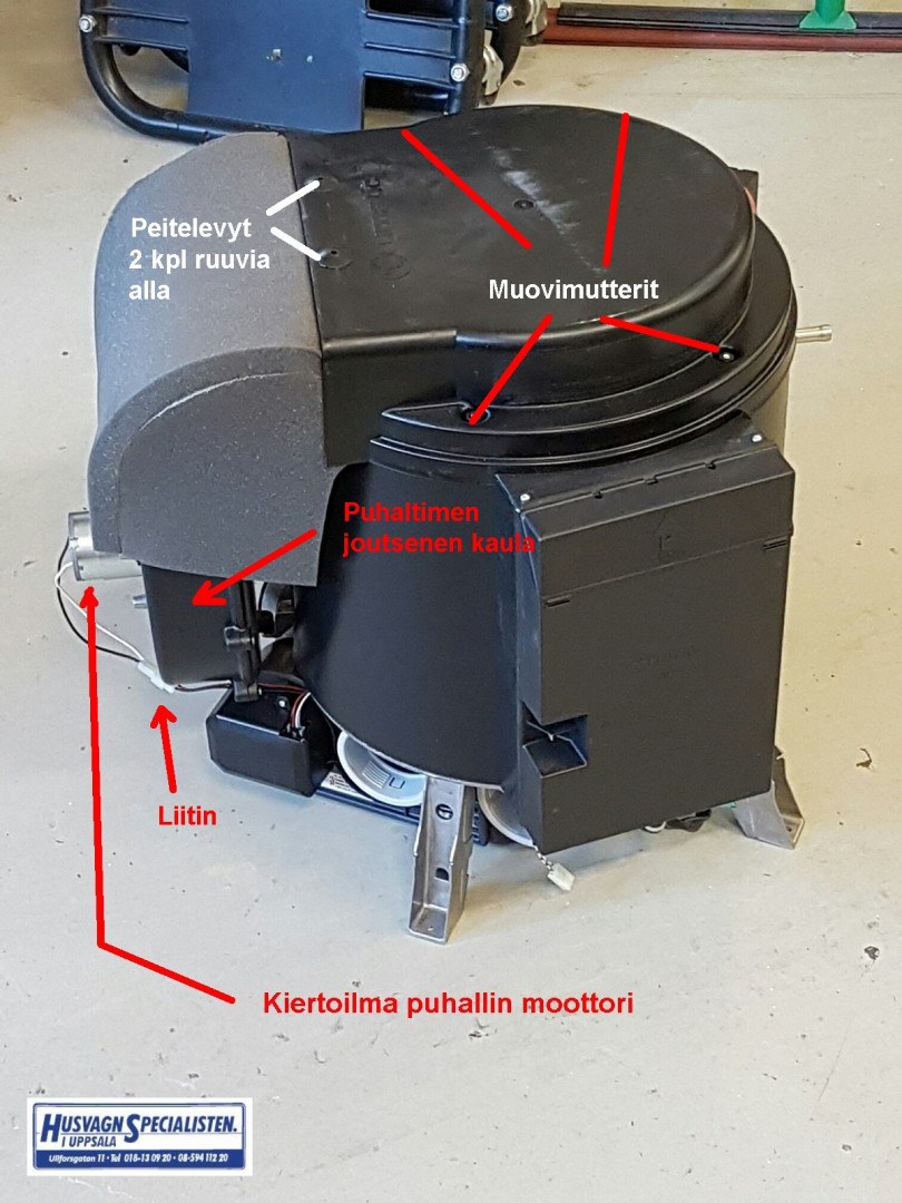

Älä ota kantta pois vaan irroita niiden kahden tulpan alla olevat ristipääruuvit. Vedä puhallinnokka ulos ( joudut ehkä vähän kampeamaan ) ja nostat puhallinnokan pois, muista irroittaa liitin puhaltimesta. Vaihda moottori suoraan kompin moottoriin, toi rasvaaminen ja puhdistaminen tuo sinulle ehkä kuukauden ilon. Sinulle tulee haasteita piirilevyn kanssa jos teet muutoksen kun se on siellä takanurkassa oikealla. Toinen kotelo on sähköohjaus piirilevy kun toi lämmitin näyttää olevan EH-mallia.
Vs: Truman kannen irroitus
« Vastaus #4 : 23.04.2024 kello on 14:59 »
Siellä on vähän vällyä edessä mutta meisseli siitä läpi, niin kyllä ne ruuvit sieltä löytyy.

Tuota, se moottori nousee mukana kun sen kannen "nokan" otat irti. Ei ole moottorin puolella kuin tappi reiässä, johto liitin ja ylhäällä ne 2 ruuvia mitkä aiemmin neuvottiin.
