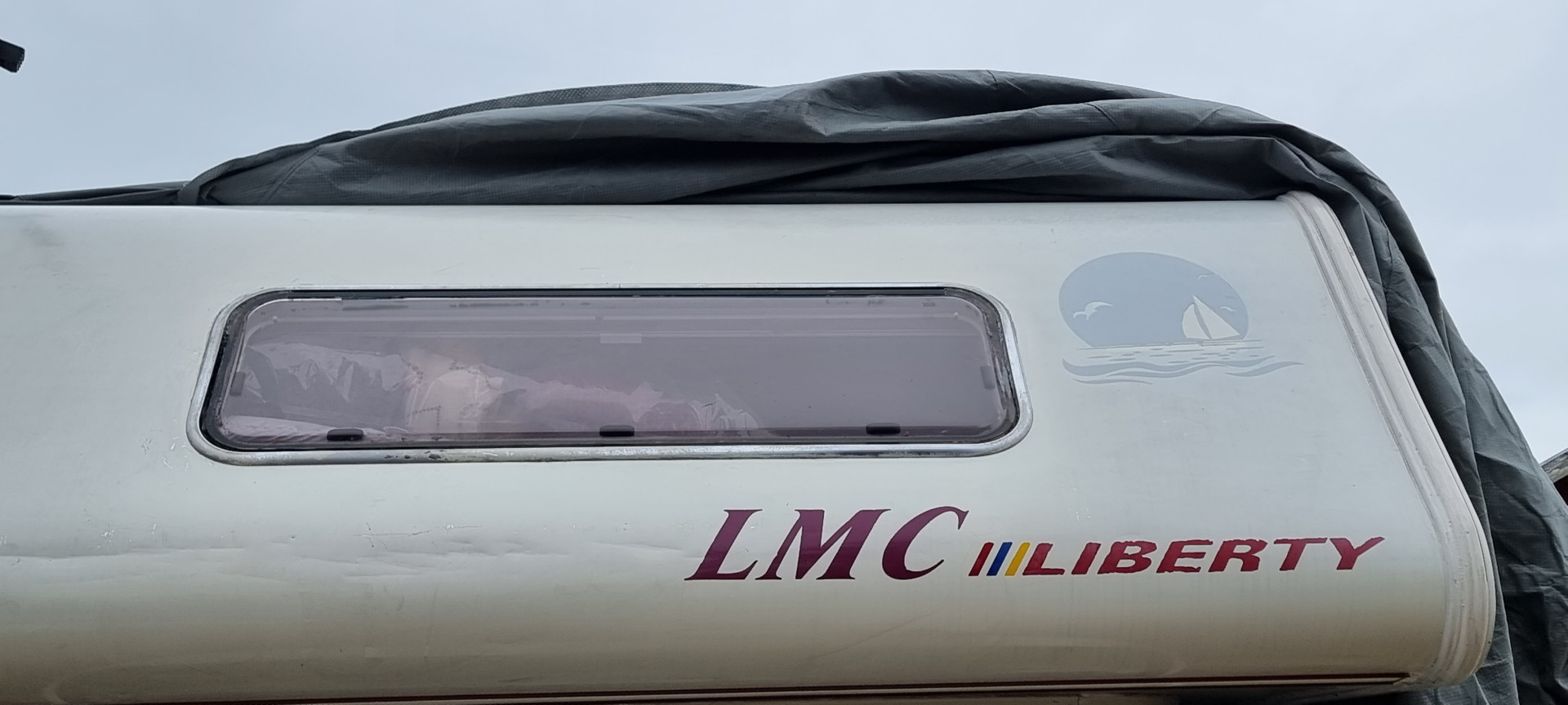

onko kukaan kokeillut lommon korjaussarjaa matkailuautoon? tuli alkoviin pieniä lommoja tikkaista  :-[
onnistuisikohan tälläisellä korjaaminen Lommon korjaussarja, Visbella? paljonkohan korjaamo laskuttaa?

osa jäljistä aika "terävähkön" näköisiä eli ei kovin loivia...joten haastavampi.
Kannattaa varmaan lähettää kuva ja kysyä tarjous....esim
https://www.autoklinikka.fi/palvelut/auton-korjaus/lommon-oikaisu-maalaamatta-pdr/
Ammattimiehen hommaa...jos ostaa itelle sarjan ja kokeilee niin voi tulla hyvä tai huvittava....  8)

Tuossa saa oikaisemalla vain aikaan suuremman vahingon.
Jos ulkopelti oikaistaan se irrottaa pellin eristeestä, jolloin taakse jää ilmakupla.
Tosin jos pelti on liimattu hyvin eristeeseen, on oikaisu liki mahdoton.
Ainoa konsti on uusia koko etupää, joka on täysin kannattamaton toimenpide.
Unohda koko juttu

Jos tuota yrittää oikaista niin sisältä päin se on purettava vanerit ja styroksi pois sitten oikaisu uudet eristeet ja Vaneri ja pinnoitus eli työläs homma.
Täällä  orgissa on ketju jossain, en tähän hätään sitä löytänyt miten tuollainen paklataan ulkoapäin huomaamattomaksi.

Miten tikkaat muuten tuohon tollaset jäljet yleensä jätti? Vahaus?
Vs: Lommon korjaussarjasta
« Vastaus #7 : 17.04.2024 kello on 14:04 »
Taisi olla se juttu vasaroidusta pellistä.
Tuohan on (oli) sileää.
Jos ne naarmut häiritsee, niin pakkelia ja maalia, ei sille muuta kannata yrittää tehdä.
Maalaa raidan ja siihen muutama kukkatarra.  :D
Katoppas niin onkin sileää, miten minä noin huonosti katsoin ja yritin sitä vasaroidun pellin korjausta ehdottaa. Sorry. . Sileä pelti on helppo korjata.

 Jos tuollaisella lommon korjausarjalla saisikin lommon lähes suoraksi, maalia ei se korjaa.
  Kuitenkin tarvii maalata  jos huomaamattoman haluaa. Maalauksen lyhyt oppimäärä: Vahan poisto, hionta, spaklaus, hionta,pohjamaalaus, hionta, pintamaalaus,  lakkaus.
 Colornet Tampereella Kuokkamaantie 4 myy tarvikkeet ja neuvoo, pintamaalin numero helpottaa,hintaa näistä kertyy.
  Halpakaupasta saanee halvemmalla, pintamalin saaminen saman väristä ehkä mahdotonta?

ajattelin sitten laittaa tälläistä tarraa mut kannattaiskohan siihen laittaa alle jotain hiukan jotain pakkelia kun luulen et voi kuitenkin tarran alta näkyä se ura? https://www.etsy.com/se-en/listing/1473290186/10-m-decorative-strips-maritime

Pakkelilla sais aina sileäksi jos osaa tehdä sileää kaarevaan pintaan.
Teippaukseen kannattaa tutustua https://www.qzvinyls.fi/category/88/autoteipit
Nuo eivät siis ole mitään tarrateippejä...vaa n vinyyliä. Tuli yks kakspyöränen teipattua tyttärelle ja siitähän tuli ihan jeesh.
Hyvin on pysynyt kiinni parisen vuotta jo, ei kestävyys ongelmia.
Ja vaihtoehtoja ja kokoja riittää....tuollais en sileään pintaan asennus on iisiä.
Kakspyöräsen erikoisen mallisissa ja muotoisissa katteissa oli vähän ihmettelyä aluksi mutta kun sisäisti tekniikan niin ei paha homma.
