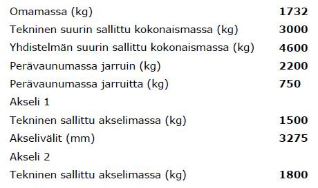

« Vastaus #17 : 14.04.2024 kello on 09:41 »
Nope, ei tuo aina ole ihan suoraa summapeliä, koska on noita joitain ihan uusiakin autoja, joissa jos auton lastaa täyteen massaansa, sillä ei enää saakkaan nyppiä jarrullista ihan niin paljoa kuin kevyemmin lastattuna. Elikkäs auton oma kok.massa + vetomassa jarruin > yhdistelmän kok.massa.
Siinä lienee huomioitu kuormattavan massan siirtelyväli...
Sama on otettu huomioon jo akselimassoissakin.
Tässä esimerkki oman retkipakuni massoista:
