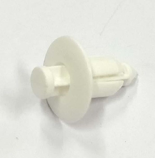

Kiinnitysnastat helposti irti ja uudelleen käyttöön.
Poraa 1,5 mm poralla muutaman millin syvyinen reikä siihen keskinastaan. Ruuvaa reikään sopiva ruuvi ja vedä keskinasta pihdeillä ulos.
Homma kestää tikapuiden siirtely mukaan lukien max 15min.
