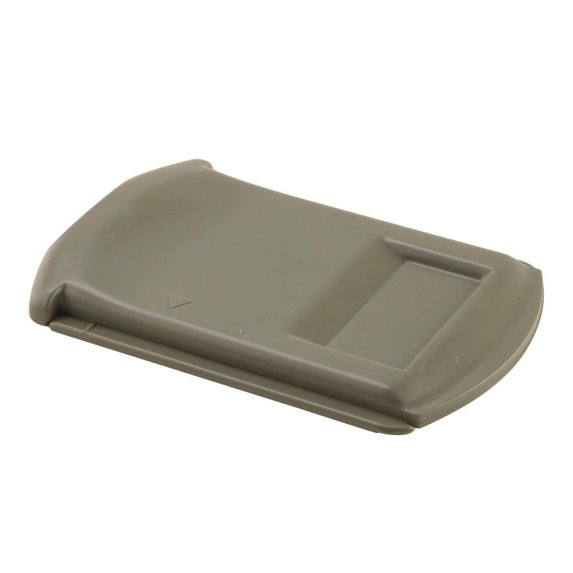

Säiliön päällä olevan harmaan liukukannen voi muistaakseni työntää paikoilleen kahdesta eri suunnasta ja jos se on väärin, ei homma toimi. Kannessa on pieni kolmio ja säiliössä myös, nämä pitää olla kohdakkain.
 Tästä hyvin ilmeisesti kyse! Laita oikein päin vaan paikalleen!
