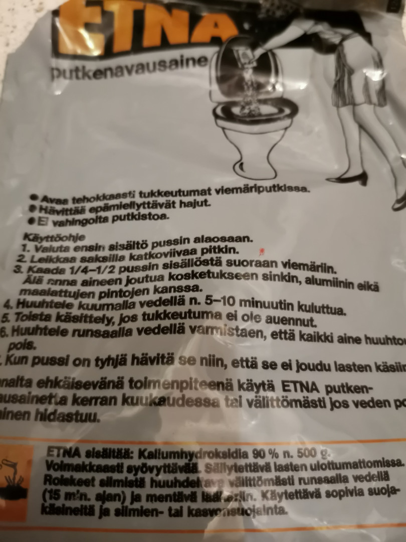

Kotona käytän tätä etnaa, 90% kalilipeää. Kulkimessa ei oo koskaan tarvinnut käyttää
