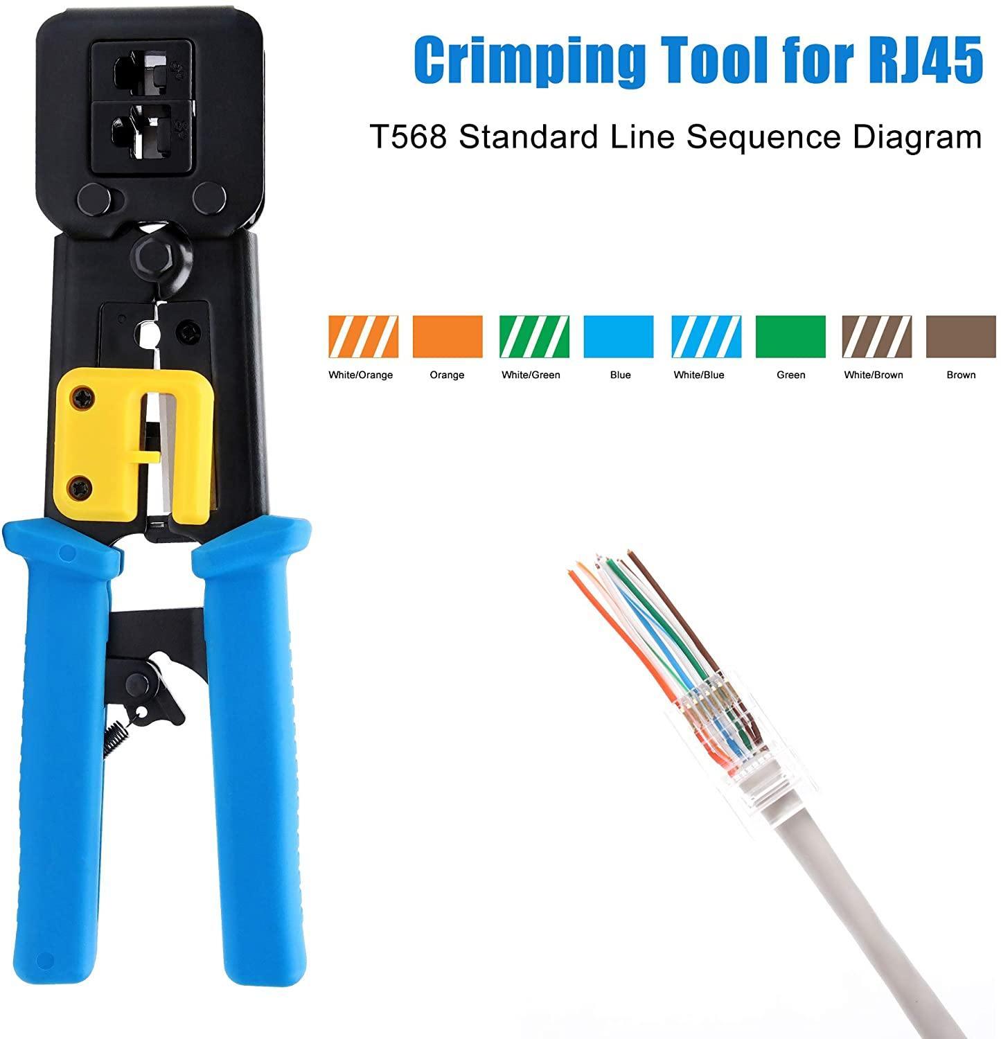

Mitenkäs onnistuu tuon Cat6 kaapelin vetäminen suojaputkessa? Mulla olisi valmis putkitus, pohdin silloin 2005, että joku kaapeli pitää joskus vielä vetää ja laitettiin suojaputket muutamaan huoneeseen tekniikkatilasta. Eikö liitin juutu mutkiin vai sopiiko edes putkeen? Vai pelkän kaapelin veto ja liittimen asennus?
Ainahan ne kaapelit vedetään ensin ja vasta sitten liittimet niihin päihin. Toki käyttämällä mahd. ohutta narua se vetäminenkin on useimmiten helpointa mutkien yms. läpi ja joissain Cat6 naruissa oleva muovirunko saattaa pahimmillaan noissa alkaa ahistamaan
Tietty sitten mieluiten sinne kaapelin päihin RJ45 rasiat, joihin liittimiin tarvitset tuon tökkimis-työkalun
Ainahan sen voi oikaista ja laittaa suoraan sen RJ45 liittimen siihen kaapeliinkin, ilman mitään rasiaa, mutta sekin sitten tarvitsee sen oman työkalunsa. Oheisessa kuvassa myös tuo johdinten värijärjestys liittimessä, liittimen pohjasta katsottuna

No jaa, voi hyvinkin olla, mutta itse ainakin tykkään tuolla alle 10€ työkalulla tökkiä narut kiinni, pätkäsee sen ylimääräisen piuhan päänkin just sopivasti siinä samalla Thumb
Toki tässä kohtaa lienee paikallaan mainita että se eka tarve näille molemmille työkaluille (liitostyökalu ja liitinpuristin) tuli ex. taloyhtiössä, kun naruttelin sinne nettiyhteydet maailmalle ja sisäverkon pykälään, niin siinä yhteydessä piti myös ristikytkentärimoje n kanssa nysvätä. Ei tullut mieleenkään noita määriä johtoja (105 asuntoa) lähteä jollain "pihdit ja ruuvari" -tekniikalla nykertämään :o
