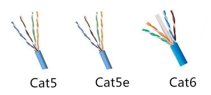

Ainahan ne kaapelit vedetään ensin ja vasta sitten liittimet niihin päihin. Toki käyttämällä mahd. ohutta narua se vetäminenkin on useimmiten helpointa mutkien yms. läpi ja joissain Cat6 naruissa oleva muovirunko saattaa pahimmillaan noissa alkaa ahistamaan
Tietty sitten mieluiten sinne kaapelin päihin RJ45 rasiat, joihin liittimiin tarvitset tuon tökkimis-työkalun
Ainahan sen voi oikaista ja laittaa suoraan sen RJ45 liittimen siihen kaapeliinkin, ilman mitään rasiaa, mutta sekin sitten tarvitsee sen oman työkalunsa. Oheisessa kuvassa myös tuo johdinten värijärjestys liittimessä, liittimen pohjasta katsottuna
