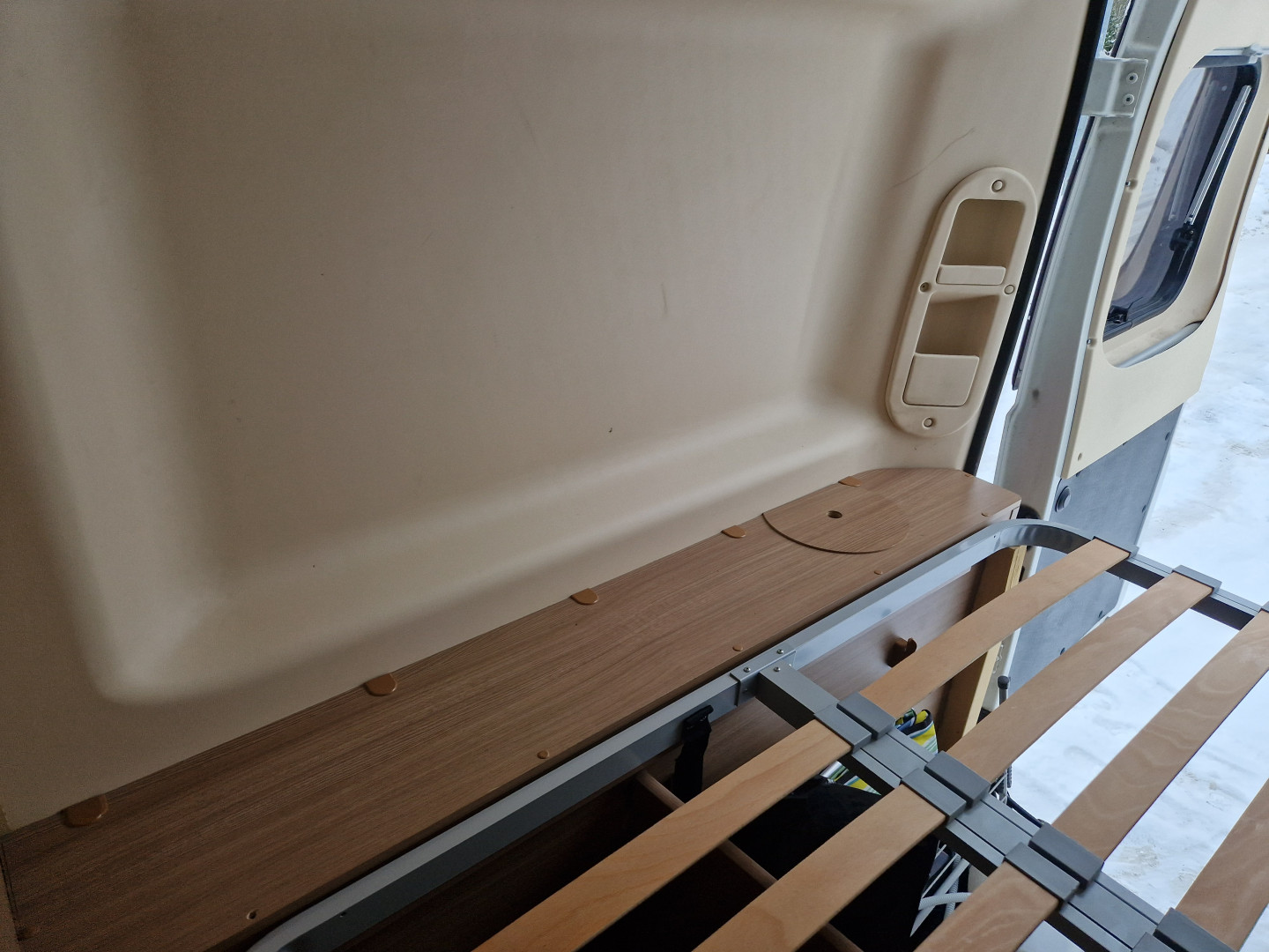

Retkeilyauto, poikittainen parivuode takana. Patja on kaksiosainen, päätypalan alla on pienempi pala jonka saa nostettua pois - alla on vesitankki. Juuri tässä päätypalassa on niitä homepilkkuja. Niitä juuri toista iltaa koitan saada pois etikalla, sitruunamehulla ja ruokasoodalla. Ei tunnu et vielä olisi edes vähentyneet.
Kannattaako edes yrittää, onko tuossa liikaa? Vai kannattaako vaan suoraan teetättää uudet?
Auto on meillä ympärivuotisessa käytössä - tosin auto on meillä ollut vasta 1,5 vuotta. Ostaessa en tuollaista tajunnut kattoa jos jo siloin olisi ollut - siksi auto ostettiinkin liikkeestä kun ennen tätä ei ollut minkääänlaista kokemusta näissä.
Sen on nyt sykysyllä huomannut, että tyynyt on ollut aika kosteita varsinkin alta. Kosteampaa siellä kuin muualla sängyssä. Syksyllä tankissa ei tosin vettä ole ollut. Kesällä reissatessa vettä olisi kai voinut kondensoitua tuonne patjan alapintaan, mutta sellaista en huomannut. Tästä lähtien patjan alta varmaan pitää alkaa pitää jotain kosteussuojaa, vaikka talouspaperia jos ei muuta......

Onko tuo hometta ottanut pala tiiviisti kiinni alla olevassa vesisäiliössä?
Ilmeisesti siellä alla ei kierrä ilma, joka kostuttaa tuon patjan.
Samalla kun koittaa hoitaa oireen, olisi korjattava myös sen aiheuttaja, ettei homma toistu seuraavalla reissulla.

Vesisäiliö on tuollaisen puisen kotelon sisällä ja se kotelo on kiinni patjassa joo - sen alla ei ilma pääse kiertämään. Muovisen vesitankin ja puisen kotelon välissä on kyllä pieni tila jossa ilma pääsee kiertämään.
Jatkossa tuota pitää seurata ja laittaa jotain väliin joka imee kosteutta, vaikka talouspaperia.

Tuo sälepohja ei patjan väliin tarvii mitään ahdistamaan, ongelma on säleen alla.
Vesitankin, puisen kotelon ja sängyn sälepohjan välissä ei ole riittävästi ilmarakoa - tai sitten mistään asuintilan puolelta ei pääse lämmintä-kuivaa ilmaa vaihtumaan..
Korota sängyn alusta (sälepohjaa) 5cm, äläkä tuki tullutta rakoa millään. Ja käytä sijauspatjaa peruspatjan päällä, niin ei kehon kosteus mene siitä läpi ekana..
Seinusta puukoteloiden päälle voi näistä https://vapaa-aika.com/c10976/s%C3%A4ngynpohjaritilik%C3%B6t tehdä korotuksen ja korottaa sälepohjaa samaan tasoon.
