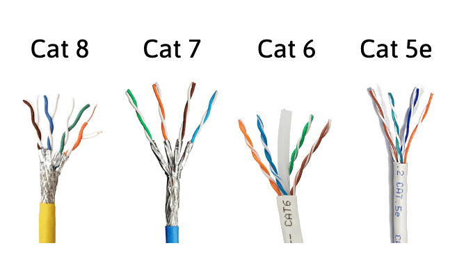

Eihän RJ johto ole periaatteessa normaalijohdinta kummempaa, häiriönsieto ja datojen keskinäinen sotkeminen sitten pitkien huonojen vetojen indusoitumisen takia haittaa yhteyksiä, siksi tietyllä tavalla kierretyt kaapelit.
Tuossa kuvassa aika hyvin noita CAT-kaapeleita, mitä eroa niissä on johdinten häiriösuojausten kesken. Itselle lähinnä 5e ja 6 näistä niitä tutuimpia.
Kaapeleiden häiriösuojaus ei kerro muuta kuin häiriösuojauksen tasosta, esimerkkinä tämä CAT5e kaapeli:
