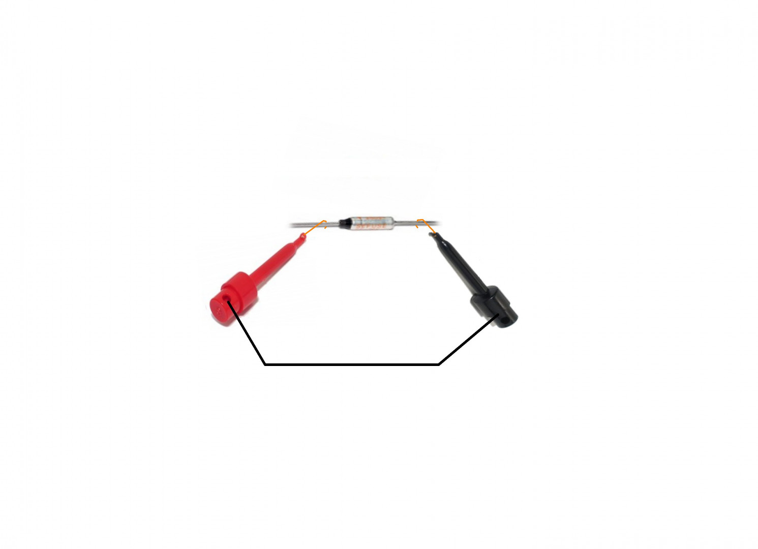

Löytyi myös tollainen jos ei halua askarrelle.  https://www.partco.fi/fi/mittalaitteet/mittajohdotliittimet/mittajohdot/18997-mj-hau-1.html

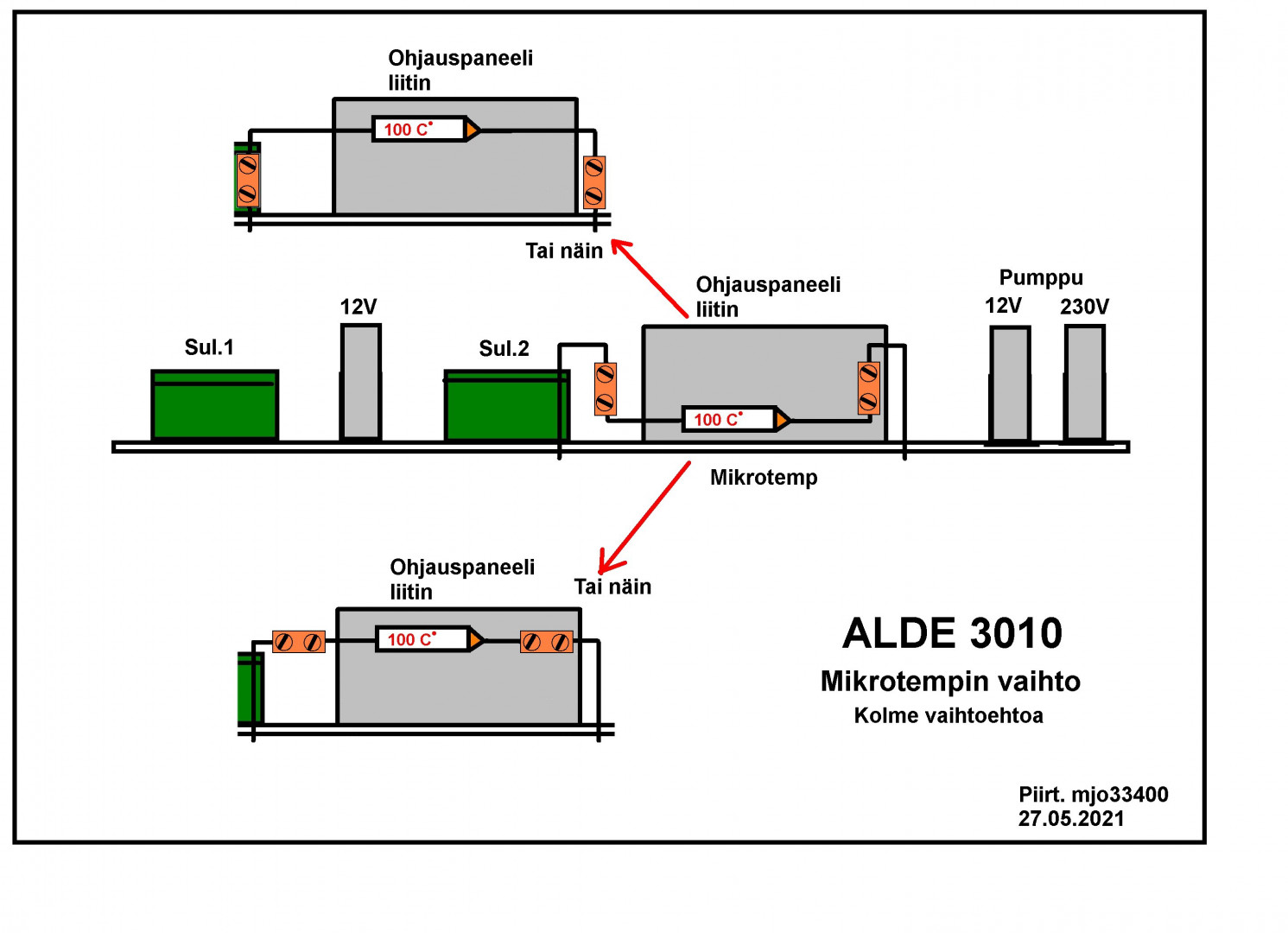

Itse tehtynä.

Kannattaa varmistaa testijohdolla ennen vaihtoa, pitäisi saada laitettua lämpösulakkeen jalkoihin kortin ollessa paikallaan.
Tämä varmaan mahtuu
https://www.biltema.fi/tyokalut/mittavalineet/mittalaitteet/tarvikkeet-mittalaitteisiin/testijohto-hauenleukapuristin-2000044311
Tai teet paremmin sopivan ja eristetyn.
https://www.partco.fi/fi/mittalaitteet/mittajohdotliittimet/mittapaeaetkoukut/15453-mit-iso-pun.html
Johto kannattaa jättää kyytiin vastaisuuden varalle.
Selväksi on tullu että näyttö on ehjä ja 12v tulee. Eli joku piirikortilla rikki, todnäk. Mikrotemp.
Voihan sen kokeilla just nuo bilteman leuat hain

Siellähän nuo lepää ja heti hörähti käyntiin.

Mikä on riski, jos katkaisee vanhan pois jalkojen kulmista ja liittää niihin uuden pienestä "sokerinpalasta" otetuilla ruuviliittimillä?  Ei tarvii lämmittää uutta lämpösulaketta heti rikki.
Sama murhe oli joku vuosi sitten https://karavaanari.org/index.php/topic,24660.msg497340.html#msg497340
..juotin kortille kontaktit "vaihdettavaa microtempiä" varten. Ei ainakaan kolvista ole lämpöä saanut kun on painamalla asennettu  ;D
