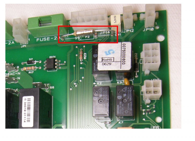

Meni  näyttö pimeäksi ja piirikortille tulee virtaa mutta ulos ei! Olisko se sökö,  onko oulunseudulla korjaajaa vai onko vaihdettava uus?
Vs: Alde 3010 piirikortti
« Vastaus #1 : 24.04.2017 kello on 20:19 »
Vaihda toi tai ensin oikosuljet komponentin jalat keskenaan ja jos toimii niin sitten vaihdat. Vaihto vaatii jalan jäähdytystä uuden juottamisessa, muuten laukeaa jo juotettaessa. Laita tilalle 100 asteinen tuolta > http://www.partco.biz/verkkokauppa/product_info.php?cPath=2065_1629_1320&products_id=6242

    Moi
    Osaatko vielä jeesata uudestaa Partcolta tarvittavan 100C komponetin? linkki ei tainnut enää osua. Mulla on töissä ammatti piirikorttien korjaaja välinenineen mutta komponentti pitäis saada ens. Mitäriskä  jos vaan jättää hyppylangan paikallleen? voiko ylikuumentua ja ...?

    Ei ylikuumene. Jos olet reissussa ja mikrotemp hajoaa niin hyppylanka pelastaa tilanteen. Hankit sitten uuden kun olet palannut reissulta.

    Kyllä se mikrotempistä voi johtua, mutta varmuuden saat kun oikosuljet hyppylangalla tempin.

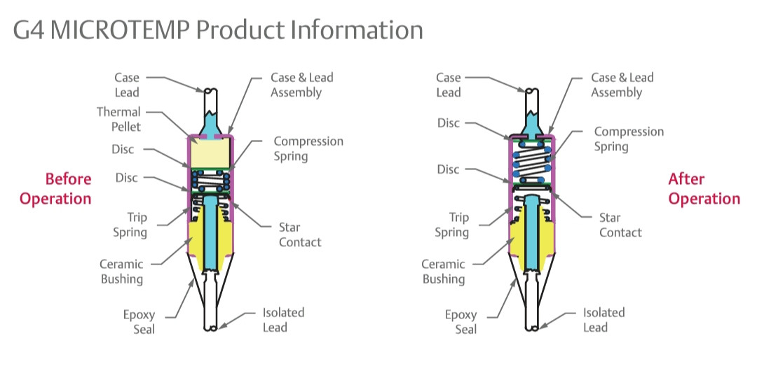

    Kyllä tuollaisen lämpösulakkeen rakenne on sellainen että on aivan mahdollista että alkaa katkoa satunnaisesti vanhemmiten.
    Ajoneuvo käyttöön (lämpötilan vaihtelut, kosteus ja tärinä) tuollaista pyydystä ei pitäisi edes laittaa. On kärjet, jousia, lämpöön reagoiva pelletti, epoksia ja liitoksia. Jos tuo pellettikin tuolta puoliksi "sulaa", niin huonosti pelaa. Moneen paikkaan voi tulla huono kosketus.
    https://www.ermec.es/epages/eb6036.mobile/en_GB/?ObjectPath=/Shops/eb6036/Categories/SensorSwitches/Thermodisc_thermal_fuses_and_thermostats/Thermal_Fuses&Locale=en_GB

      On ikävää että sinänsä aiheelliset varoelimet aiheuttavat joskus
    harmeja itsessään kuten kokemusperäisesti tämäkin ratkaisu tekee. Tuota
    luotettavuuden alenemaa saattaisimme vähentää jos tietäisimme tarkasti
    mitä tuon microtempin sisällä tapahtuu ja miksi. Vastauksen #11 kuvasta
    saatat jo tehdä arvauksia siitä mitä kaikkea voisi mennä vikaan, lisäksi
    pystyn kuvittelemaan sellaistakin mitä ei kuvasta heti näkisi.

    Nojoo tuo kuva vähän avasi asiaa, luulin että siis sisällä on lanka joka sulaa poikki 91c mutta eipä näytä olevan.
