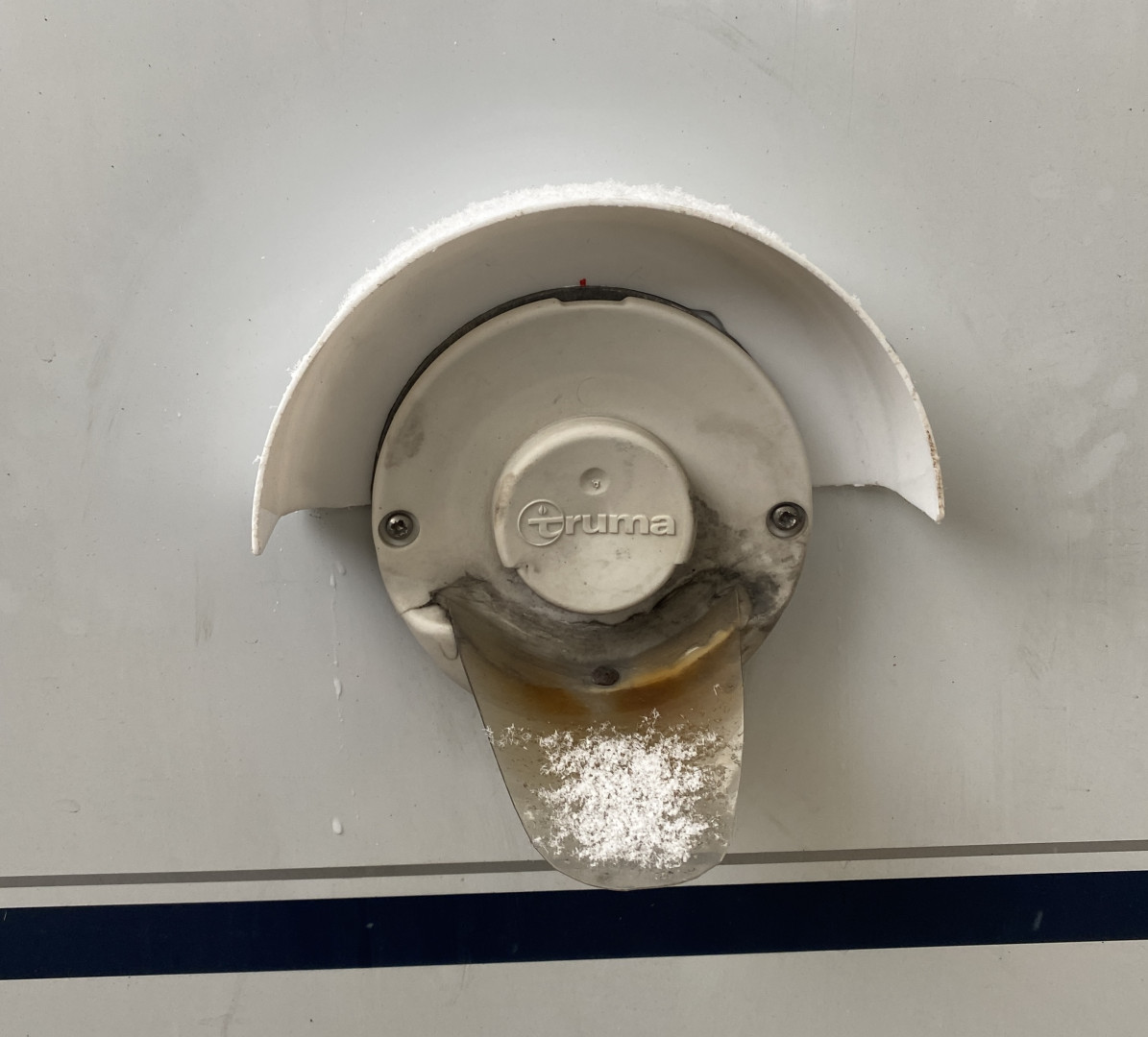

Jyrsin CNC:llä tollasen kuvan tippaohjaimen 1mm kirkkaasta polykarbonaatista, kun originaali truma lämmittimen ulostulo valuutti vedet kaasukaapin tiivisteelle ja siitä alas.
Onko tästä muilla kokemusta toimiiko vai onko ihan turha kondenssivedenohjur i ? Juu siis kuva on väärinpäin...

Toimiihan tämä. Matkan ajaksi olen ottanut irti, kun saataisi ajoviima temmata mukaansa omatekeleeni.
 ... Tiputtaa pakkasella hauskan näköisiä tuotteita, maan pinnalta ylöspäin kasvattaen.

Fiksumman näköinen kuin alkuperäinen pellistä tehty eli toimii ja on hyötyä.

Kirkas se oli mutta vuosien mittaan on ruskistunut....

Aldessahan on sama piippusysteemi.
Poika eilen tulosti tämmöisen.
Lupasi vielä maalata kun on kuulemma huokoinen.

Työntömitalla otti ruuvinvälin, ruuvinholkin ja ympärysmittan, vilkaisi palstan kuvia, mallinsi ja aamulla oli valmis osa odottamassa.

Kumma, ettei kumpikaan tulostaja tehnyt yläpuolelle sadesuojaa.
  • Viimeksi paikalla:tänään kello 13:10
Vs: Truma 6 tippaohjain
« Vastaus #10 : 2.11.2023 kello on 15:43 »
Eipä moinen sade ole ollut ongelma ;)
Kylkeen tippuva ja jäätyvä vesi on ollut.

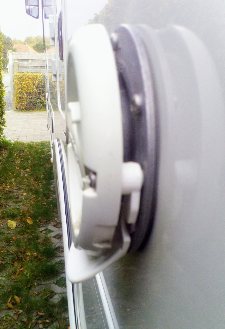

Ei sitä tarvita kun pakoputken seinäläpivienti nousee ylöspäin.
« Vastaus #12 : 3.11.2023 kello on 10:05 »
Ei se vesi siellä imupuolellakaan hyväksi ole.
« Vastaus #13 : 3.11.2023 kello on 10:40 »
Sekin nousee ylöspäin.
« Vastaus #14 : 3.11.2023 kello on 11:01 »
No, onhan niissä pieni vekki ylöspäin, 10-15 astetta?
Olen kuitenkin laittanut päälle 40mm lipan, joka toivonmukaan suojaa vähän jäätymmiseltä.
Tuiskulumi on ikävää.
Ja kun on oikeasti kylmä, pakkoputki ei tahdo pitää edes omaa nokkaansa sulana, kun Truma ottaa kaiken lämmön talteen.
