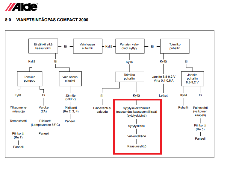

Tällä alkuun

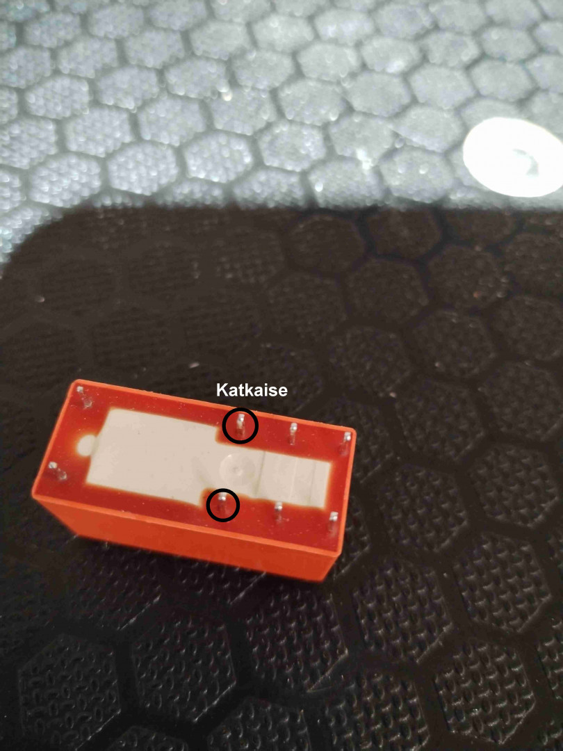

Muistatko ulko mikä oli releen malli.?

« Vastaus #7 : 19.10.2023 kello on 15:12 »
Vs: Alde 3000 sähkövastus ei lämpene.
« Vastaus #8 : 19.10.2023 kello on 18:04 »
Tässä yksi vaihtoehto.  https://www.triopak.fi/fi/tuote/RT314-12

Miten tää ny laitetaan ku 8 pinniä?

« Vastaus #10 : 24.10.2023 kello on 17:40 »

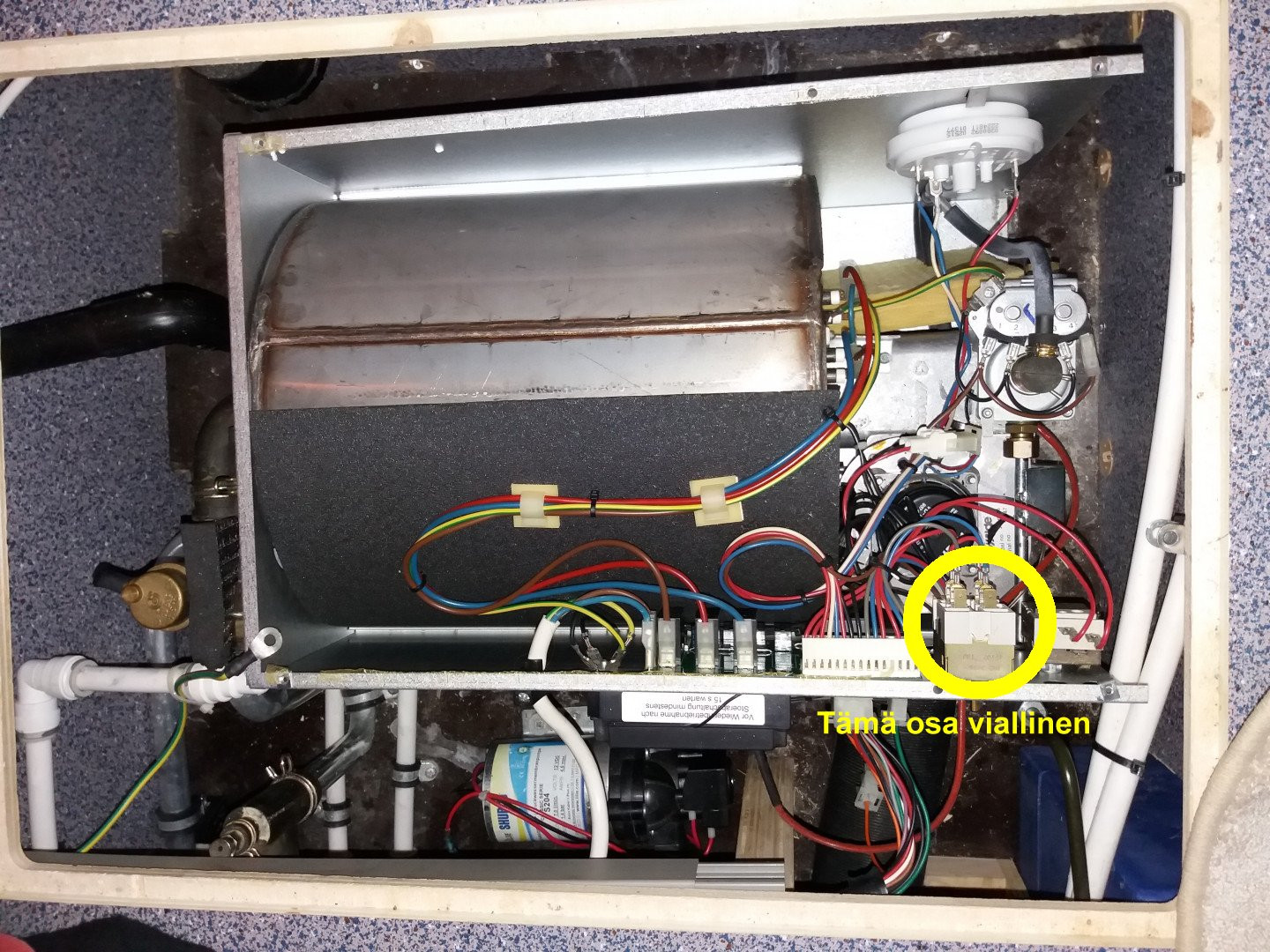

Nyt on uuet releet ja ei toimi. Kuulusko tohon siniseen tulla virta punaseen ainaki tulee 220v.
« Vastaus #12 : 25.10.2023 kello on 10:27 »
Vaihda sinisen ja punaisen johdon paikkoja.

Nyt rupes lämpeneen. Kulutus mittari näytti 1500w onko se niinku 1 vai 2 kw eikö toi pitäs näyttää 3000w?
« Vastaus #14 : 26.10.2023 kello on 09:25 »
Alde 3000:set on joko 2 tai 3 kw.
