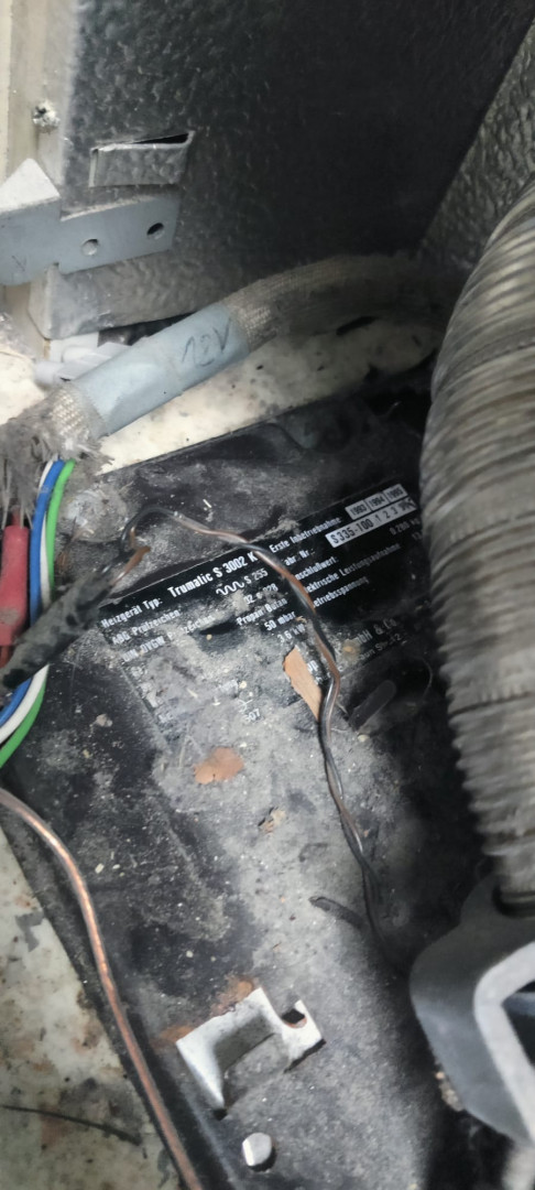

E; tuli jo lisäkuvia - eli 12V malli, eikä patteria. Tuon yleisin vika taitaa olla sytytyskaapelin poikki palaminen sieltä lämppärin alta

No niin kiitos vastauksista jo nyt. Onko tuo kuvan musta ja ruskea johto sytytykselle? Tietäs lähteä seuraamaan oikeita piuhoja. Voiko boksia mitenkään mitata, että toimiiko se?

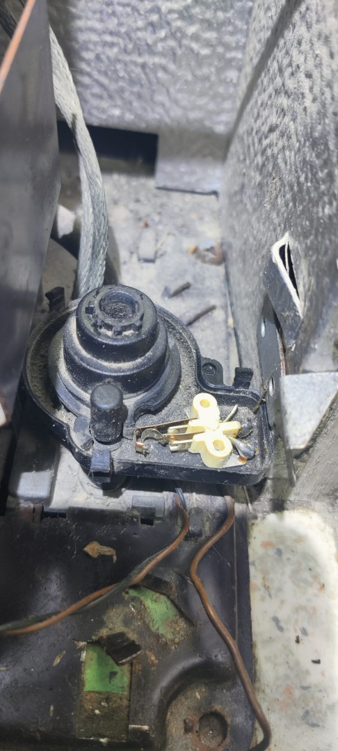

Pientä päivitystä. Tähän on joku edellinen omistaja tehny jotain omia asennuksia ja truma laitetaan päälle (kuvassa) olevasta katkaisimesta. Eli kun kytkimen laittaa päälle alkaa sytyttämään ja puhaltimet lähtee päälle. Puhallinta voi sitten säädellä termostaatista. Nyt kun laitan (kuvassa) punaisen liittimen boksin päässä olevat pinnit yhteen alkaa sytyttämään ja toimii hienosti. Ilmeisesti tuo sytytys toimii ihan oikosululla. Nyt vaan pitäisi keksiä mistä tuo vika johtuu ja mikä tuo musta/ruskea johdotus on? Menee kaasuhanan alle. Siis siihen mistä trumassa laitetaan kaasu päälle ja "ryypytetään"

Eli lyhennetään ongelmaa. Hetken purettua ilmeisesti tuo kaasuhanan sisällä olevat kärjet pitäisi aiheuttaa oikosulku jolloin sytytys lähtee päälle. Mutta miten tuo homma toimii? Pitääkö siihen tulla joku herätevirta? Jokatapauksessa kun nuo kärjet sulkee, alkaa sytytys toimia.

Aika arvokas osa tuo mikrokytkin https://www.caravantarvikkeet.net/tuote/valmistajat/truma-valmistajat/truma-mikrokytkin/
Toisaalta kun paikat jo auki, niin miksei elvyttäisi vanhaa. Liekö jousi kuoleentunut vai kärjet hapettunu...

Ku hanaa kääntääpi niin epäkesko kytkee kärkiä kiinni ja irti...asennon mukaan
yksinkertainen wekotin.

Vika selvisi kun tarpeeksi purki ja tutkaili. Jotenkin tuo epäkesko oli jumissa ja ei kääntänyt tuota mikrokytkintä. Myt ouhdistelun ja herkistelyn jälkeen toimii normaalisti.
