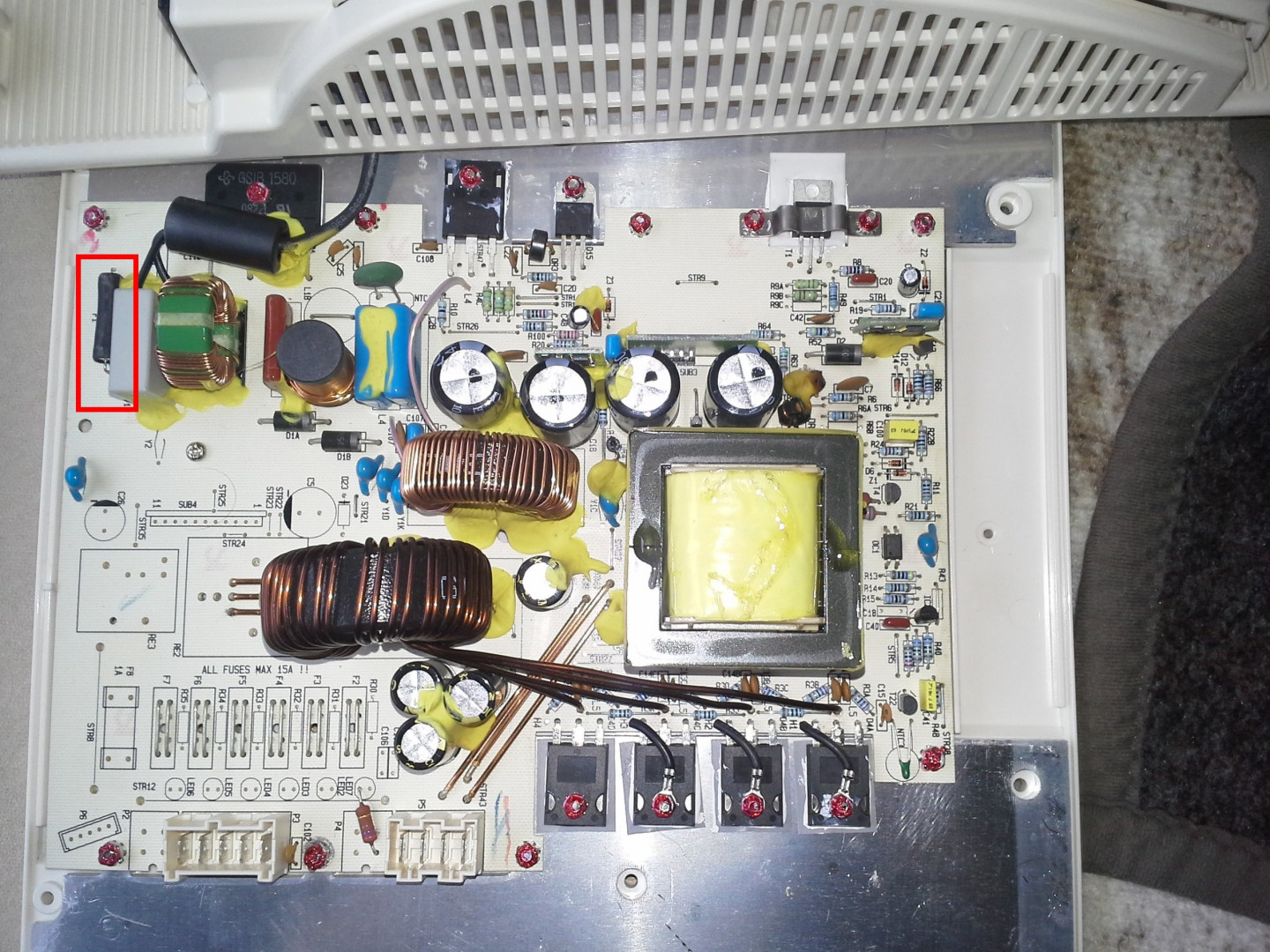

DC/DC-laturia en kuvissa näe. Toi Dometikin muuntaja ei sisällä akkuliitäntää, mutta ota kansi auki niin nähdään, että on vain plus ja miinus liitännät. Jos DC/DC-laturi on niin ota kuvat ja katso mihin johdot menee. Dometikin yksi lähtö sattaa mennä laturille, mutta missä on rele joka valitsee kummasta sähkö tulee, siis akusta vai verkosta. Sinun Dometik on sisältä kuvan mukainen.

Tuossa mallissa ei kuulukkaan olla. Tuleeko Dotekikin muuntajasta 12,7 ( 13 V ) ulos? Tosiaan sieltähän puuttuu verkkojohto, Ettei vaan olisi Dometik ja akku rinnankytkennässä ja sen takia verkkojohto irti, mutta ei siitä mitään vaaraa ole jos ovat rinnakkain. Diodit hoitaa eston.

Enpä huomannutkaan että se ei näy kuvassa, verkkojohto on yläpuolella laitetta eli on ihan kytkettynä.
Tulee ulos akkujännitteen verran kun akku kytketty ja roikassa MUTTA ilman akkua, vaikka roikassa niin 0V

Eli Dotetikin muuntaja rikki. Mittaa sulake dometikin sisältä.

Muutamasta kohtaa alkupäästä mitattuani tulin samaan lopputulemaan. Mutta sitä laturia ei taida olla kuitenkaan ja akkukin oli loppu joten nyt laitan suoraa reittiä Victronin älylaturi ja 2x80Ah AGM akut ja tuo virtalähde jää välistä pois.

Kysyjän laitteessa ei ole DC/DC-laturia ollenkaan. Dometikin muuntaja sen jo kertoo. Laita Dometikin muuntajan tilalle lattasulakerima ja laturi akulle. Muutaman tälläisen olen tehnyt.
