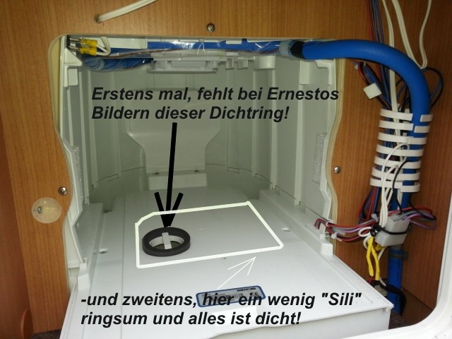

Taisin eilen vastailla aivan vastaavaan viestiin (tämä uusi?). Jos olisi pytystä tai ennemminkin kasetista kuva, niin tietäisi onko aiheessa..
Noissa kun on eroja.
Lienee uudemmissa yleinen tämä C250/26x -sarja eri maljoilla..
Tässä on autom. hengityssysteemi (P + venttiili), jota käyttää osanro 33. Tämä avautuu alustan välityksellä (kuva alla) kun kasetti laitetaan paikoilleen alustaansa.
Kun kasetti tulee täyteen venttiilin pitäisi sulkeutua, mutta on mahdollista, että "jotain" tai ihan vaikka paperia on jäänyt yläosan sisällä mekanismeihin, ja kun tyhjennettäessä ei malteta huuhdella kasettia hyvin ja käytetä mekaniikkaa ääriasennoissa; läppä, vivusto, peitelevy, tuo SOC-venttiili (pohjasta painaen "ristikkoa" = osanro 33) huuhtelun ja hölskyttelymn aikana - lateksihanskat käsissä tietty..
Mutta kun näkee, että "latriiniin" mennään paljainkäsin, niin olettaa voi, että äkkiä "kumoon ja ulos".
Yo. kuvassa näkee, että toiset pitävän tätä pohjatuuletusta ongelmaisena. Siihen myytävänä aktiivihiilisuodati nta (tuon kannen alle).
Voi olla, että valmistaja on toteuttanut tuuletuksen ulos erillisellä putkella. Ainakin fränkissä tuo toimii (eikä lemahda istunnon aikana).
Mutta voi olla, että täältä on avoin yhteys lattialle..
Kuten kuvasta näkyy, on roiskeita tullut - eikä näytä 'juomavedeltä'  :D
Voi toki tulla myös, jos läpän tiiviste huonona (tiivistää myös kasetin ja maljan välin), tai kasetin kannen osien tiivisteet vuotavat..
Sitten pohdintaan; mitäs tapahtuu seuraavaksi kun käyttäjä (merkkivaloa huomaamatta) täyttää kasetin piripintaan, ja seuraava istuja hädän alla laskee tarpeensa ennen läpän avaamista, eikä malja tyhjene kuin osin. Miten sitten toimitaan?
