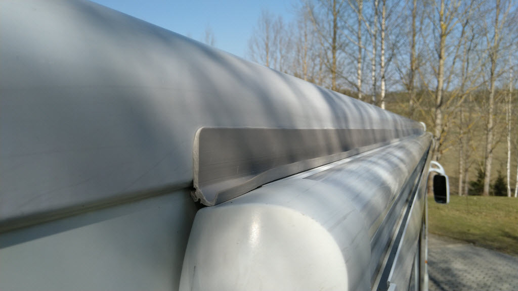

Tullut tuossa taisteltua joka kevät kylkien mustien viivojen kanssa.
Tänään oli vuorossa katon teho pesu. Olipas musta....
Mutta puhdas tuli kun jaksoi hangata ja liuottaa.
Kerran 10 vuodessa on hyvä pestä...pitäs varmaan vuosittain.
Samalla tuli asennettua thulen tiiviste
https://www.thule.com/fi-fi/awnings/awning-accessories/thule-sealing-rubber-_-307960
Auto on parkissa siten että valuttaa sade vedet aina markiisin puolen sivulta. Joten saas nähdä miten tuo auttaa.
Ainakaan ei valu enää koko kyljen matkalta vaan yhdestä pisteestä. Tuo tiiviste toimii saderänninä.
Oli helppo asentaa. Toinen lohenpyrstön reuna ensin ja sitten sormella painaen...naps...ja tiiviisti päin seinää.

Tuo markiisi tiiviste on ihan fixu varuste, suojaa myös ikkunoita ja luukkuja vesirasitukselta.
Käytännössä toinen kylki pysyy kuivana.
Eikä edes kallis.  Thumb

Eikait mikää ammattiasentaja päästä käsistään markiisin asennusta, jossa tuota listaa ei ole  ;D
Omiin sen olen aina laittanut kun ilman sitä sateella vettä valuu seinää pitkin - mikäli markiisin alla viihtyy..
Riippuu pitkälti asennuspaikasta, mutta useimmiten sitä kumista joutuu leikkaamaan puolet pois, jos haluaa hyvän asennuksen  :D
Kumimateriaali on kuitenki sellaista vuosien kuluessa tuppaa mustaa pinttymään siihen.. seinäänhän jää kuitenki reilummin valumajälkiä listan päähän mistä vedet alas valuu  8)

Ammattiasentaja ei ollut uutena tuota listaa laittanut. Mutta helppo on laittaa itsekin.
markiisin alla ei tule usein viihdyttyä...siksi valuva vesi ei ole pahemmin haitannut, muutoin kuin tummina viivoina.
Miks listaa pitäis leikata? Sitähän on kahta leveyttä, ottaa sopivan.  ;)

markiisin päähän voi laittaa jatkoksi tätä... jos haluaa ohjata veden tiettyyn paikkaan...tai estää menemästä johonkin
https://www.thule.com/fi-fi/awnings/awning-accessories/thule-gutter-350-m-_-307947

Vaahtoversio voi olla jäätymisen ja pikkulintujen avustuksella kadonnut. Enkä teippiliimojen ikuisuuteen luottaisi.. Se alussa linkattu kumilista on tarkoitettu kavennettavaksi (2 eri leikkauslinjaa, jos tarpeen).
