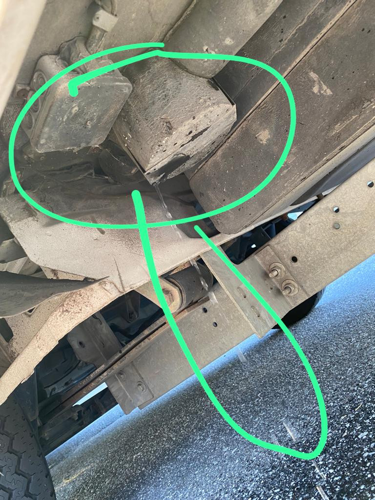

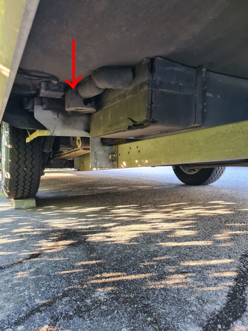

Moro,
Fiat Deathleffs 2004
Osaako joku kertoa mikä tuo auton takaosassa oleva pyöreä möykky on, kyseinen osa vuotaa vettä?

Möykyn sisällä lienee jotain, joka on pakkasessa rikkoutunut ja jätevesi vuotaa kartanolle.

Veikkaus, että tuolta löytyy suihkun viemäröinti.

Tai hajulukko! Ennen pakkasia kaataa jotain pakkasta kestävää nestettä sinne ettei jädy! Tuskin ainoa hajulukko kyseisessä kulkineessa.

Minulla vuoti aikanaan erimallisessa autossa harmaavesisäiliön tarkastusluukun (pyöritettävä kansi, halkaisija noin 10 cm) tiiviste. Oli pehmeää solumuovia eikä ilmeisesti kestänyt jotain käyttämistäni vesijärjestelmän puhdistusaineista, ehkä kloori oli sille liikaa. Vuoto tuli ihan eri kohdasta eristyksen välistä, kuin missä luukku oli.

Tietämättä oikeaa vastausta ja ko rakennetta niin eihän ole ylivuotoputki harmaalle vedelle. Eli siinä tapauksessa säiliö täynnä.

Kyseessä siis harmaavesisäiliö? Näyttäisi, että eristetty putki on sinne johtava. Ottaa auki nuo eristeet ja katsoo, mikä vialla. On kyllä sellainen kohta, että hankala ymmärtää, mikä on vaurion aiheuttanut. Ei tuohon mekaanista iskua pitäisi kohdistua. Eikä pakkasvauriota. Eriste näyttää sellaiselta, että vesi ei sen sisällä pääse liikkumaan tuohon.
Onhan säiliö tosiaan tyhjennetty? Hana auki vaan.
Toivottavasti aloittaja vastaisi, niin ei turhaan kirjoitella. Aiemmin orgissa on tahtonut olla sitä ongelmaa.

Siellä eristeiden sisllä on hajulukko. Todennäköisesti sakkakuppi on täynnä ja sakka tukkinut harmaavesisäiliöön menevän, vaakatasossa olevan putken pään, tai pidemmältäkin matkalta putkea.
Keväisin, ennen auton käyttöön ottoa, olisi hyvä lorauttaa "kodin putkenavaajaa" altaiden pohjaventtiilien kautta viemäriputkistoon vaikuttamaan joksikin aikaa. Täyttää sitten altaat lämpimällä vedellä, ja availla altaiden pohjatulpat, antaen altaissa olevan veden oman paineen koittaa avata putkistoon muodostuneita ahtautumia ja tukkeutumia.

Eihän se voi vuotaa yli, vaikka olisikin tukossa....

Voi se vuotaa, kun altaalta tulevan putken liitos hajulukkoon on pettänyt, vaikka jäätymisen vuoksi. Jos altaalta tulevan putken jokin mahdollisesti ylenpänä oleva liitos vuotaisi, pitäisi vesivuotoa näkyä jo alakaapin pohjallakin.
Niin.
Sitähän aloitettiin...
