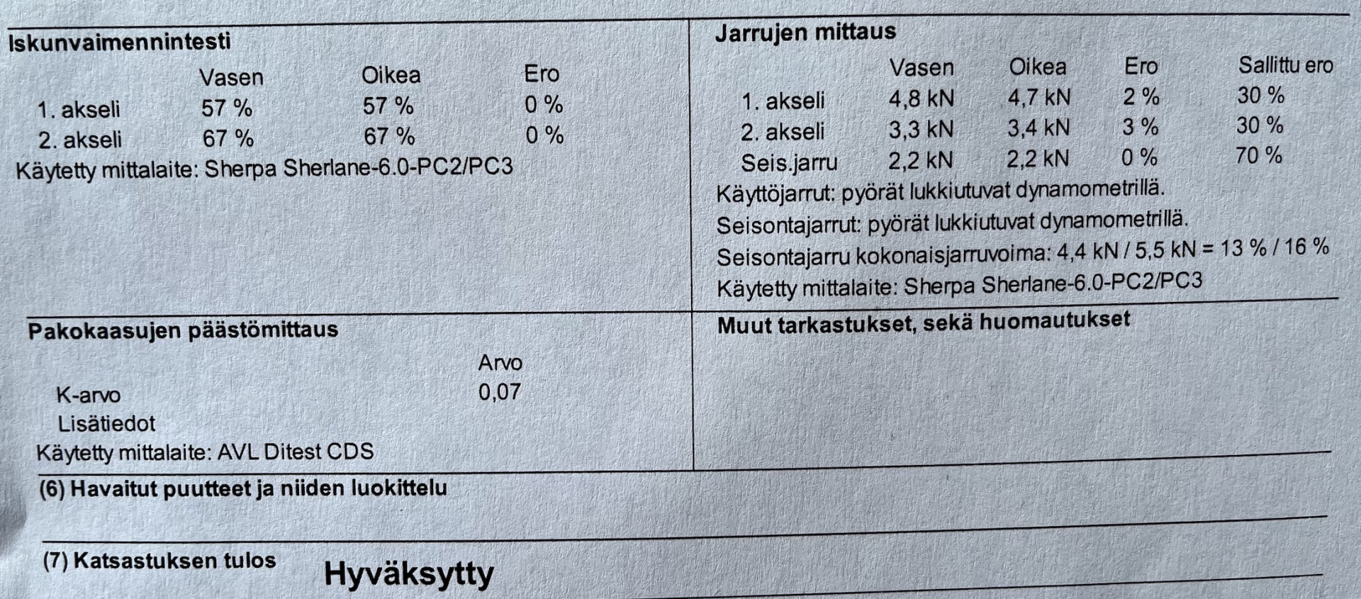

Käytin leimalla peltikuoriaisen, Pösö Boxer x250. "Leima" tuli, mutta itsekseni aloin miettimään mikä aiheuttaa eron renkaan luistopisteeseen/jarruvoimaan, riippuen jarrutetaanko sitä rengasta käyttöjarrulla vai seisontajarrulla. Sama akseli ja sama rengas kuitenkin kyseessä. Mistä se rengas tietää, että nyt jarrutetaan käyttöjarrulla, menetän pidon vasta yli kilon isommalla voimalla kuin käsijarrulla.
Ymmärrän nuo mittaustulokset siten, että ne ovat raja-arvot missä rengas on menettänyt pidon mittalaitteeseen ja alkanut luistaa.
Vai onko tässä mulla jokin ymmärrys- tai ajatusvirhe? Vai noiden mittauksen tapa jotenkin erilainen, ei vertailukelpoinen..?

Jarruvoiman tuottavalla tekniikalla ei tässä pitäisi olla merkitystä. Kun sekä käyttöjarrun, että seisontajarrun mittaus on päättynyt "pyörät lukkiutuivat dynamometrillä", niin miksi seisontajarrulla *rengas* luistaa yli kilon pienemmällä voimalla..?
Nyt kun tuota jankkaa ja aivosolut lähti liikkelle, niin voiko siinä olla ABS:llä tai muulla älykkyydellä sormet pelissä ja siitä johtuen käyttöjarrulla pitoa riittää kumille saakka hieman pidemmälle?
Niin tekniikkahan noissa on levyjarru takana ja levyn sisässä on pieni rumpu vaijerilla käsijarrulle. Jarruvoiman tuottotapa ei mielestäni pitäisi suoraan vaikuttaa siihen missä pisteessä rengas menettää pidon.. (?)

ABS tai sähköinen jarruvoiman säätö (EBD) ei yleensä toimi alle 10 - 15 km/h nopeudessa.
Boxer/Ducato/Jumperissa on muistaakseni takanakin levyjarru, jossa käsijarru on kuitenkin rumpujarru levyn sisällä.
Pyörän lukkiutumiseen vaikuttaa voiman lisäksi myös se, miten nopeasti jarruvoiman kasvaa. Levyjarrun pala puristuu levyä vasten kutakuinkin suorassa suhteessa poljinvoimaan. Rumpujarrussa puolestaan ensiökenkä on itsetehostava, joten se tavallaan haukkaa kiinni, jolloin jarruvoima lähtee kasvamaan huomattavasti nopeammin, jolloin pyörän pito telalta irtoaa helpommin.
Varsinkin, jos rumpujarru on kulunut tai kenkä muuten vaan kaukana rummusta, niin tämä kiinninappaaminen tapahtuu helpommin.

  Pyörät lukkiutuu yhtä akselia mitattaessa pienemmällä voimalla.  Miksi?
 Käyttöjarrua mitattaessa toinen akseli on rullilla ja toinen akseli on lattialla. Lattialla jarrutettuna olevat pyörät ankkuroi ajoneuvon paikalleen.
  Käsijarrua  mitattaessa rullilla olevien pyörien lukkiutuessa ajoneuvo lähtee rullan mukana liikkeelle kun mikään ei ankkuroi autoa pysymään paikallaan.
Taitava katsastaja irrottaa käsijarrun niin että sivullinen ei tuota ilmiötä huomaa, vaan saattaa olla niinkin että jarrudynamometri tunnistaa  kun rullaparin toiselta rullalta lähtee paino pois.

Tuo taitaa olla oikea selitys; käyttöjarrulla dyno pysähtyi, seisontajarrulla auto "karkasi" - molemmissa tapauksissa päätelmä on tuo "pyörät lukkiutuivat"
Mulla on sattunut asuntovaunun kanssa että käyttö- ja seisontajarrujen tehot erit sekä ero % puolilla heitti - laitoin kyllä huvittuneena mittaajan piikkiin..  ;D
Btw. käsijarrutesti pitäisi olla päinvastain - eli pitääkö: auto dynolle, kässäri päälle , dyno pyörimään ja mitataan voima milloin auto "lähtee". Pitokitkaahan se paikallaan pitäminen on, eikä hidastavaa liukukitkaa.. ovat kokoluokaltaan erilaisia.

Tarkkaan ottaen tässä ei ole kyse jarruvoimista, vaan miksi rengas on lähtenyt luistoon eri voimilla riippuen jarruttaako seisontajarrulla vai käyttöjarrulla. Onko kuitenkin, että mittaustavat eroaa toisistaan, ettei lukemia voi vertailla.. Siis jotain lepokitka vs. liikkeen jarrutus..?
