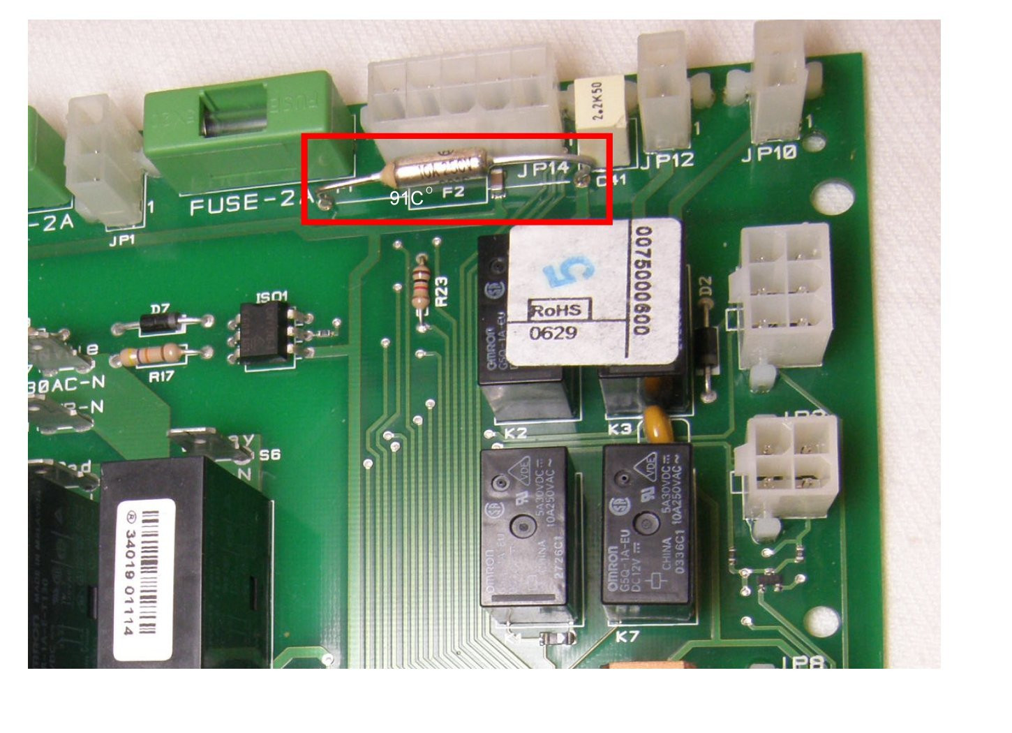

« Vastaus #14 : 12.06.2023 kello on 21:55 »
Oletko varma, ettei lämmittimen piirilevyn Mikrotemp ole viallinen? Hyppyjohdolla se selviää. Minulla saattaa olla ylinmääräinen paneeli.
