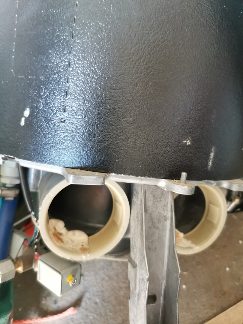

Pitäisi asentaa lämmitinkin paikoilleen, ilmaputkien kiinnitys lämmittimen on varmistettu liimaklöntillä, mitä liimaa kannattaa käyttää? Kuinkahan kuumaa ilma on lämmittimestä lähtiessään?

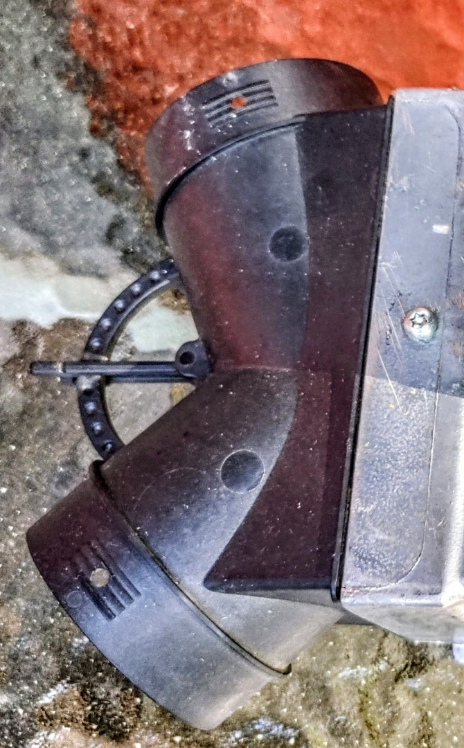

Mulla varmaan vaunussa erilainen systeemi, ilman liimaa pysyvät, jotkut karhennukset näkyy kuvassa.

« Vastaus #2 : 6.06.2023 kello on 09:16 »
Putket pitää vaan venyttää tarpeeksi pitkiksi, jottei jää jännitystä ulospäin.

« Vastaus #3 : 6.06.2023 kello on 09:24 »
Tuollaiset nuo lähdöt on, on siellä liima varmistuksena

« Vastaus #5 : 6.06.2023 kello on 10:34 »
Kokeilisit nyt kuitenkin ensin ilman.

« Vastaus #6 : 6.06.2023 kello on 10:49 »
Ei siihen mielestäni liimaa kuulu. Itse olen nippusiteillä varmistanut, että pysyvät paikallaan. Nippuside siihen korvaan reiän yläpuolella
