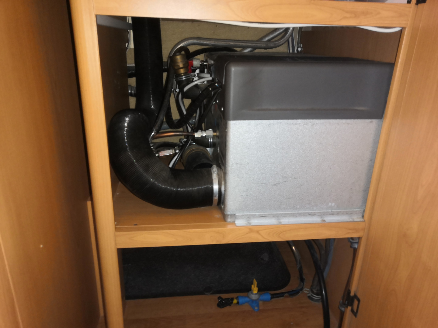

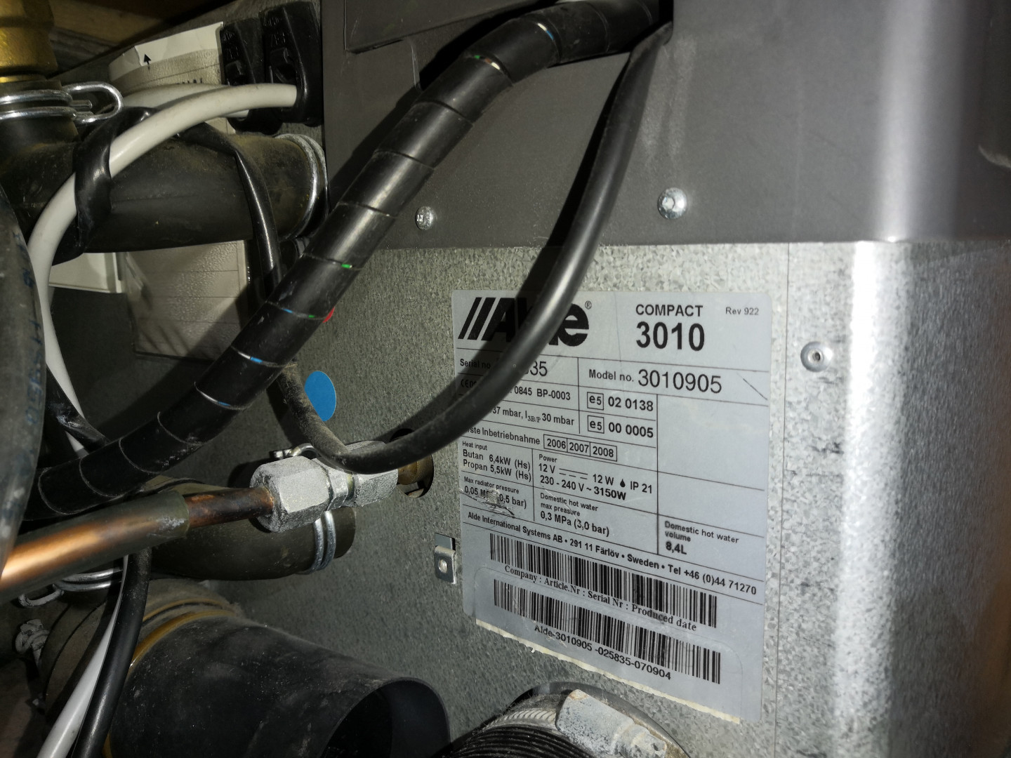

minulla on juuri ostamassani asuntoautossa tuollainen pannu

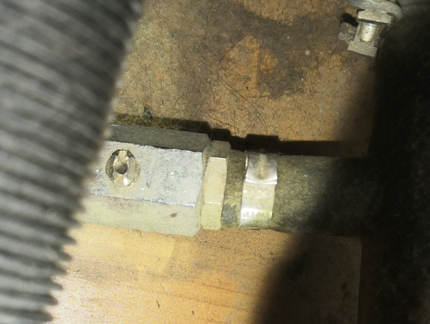

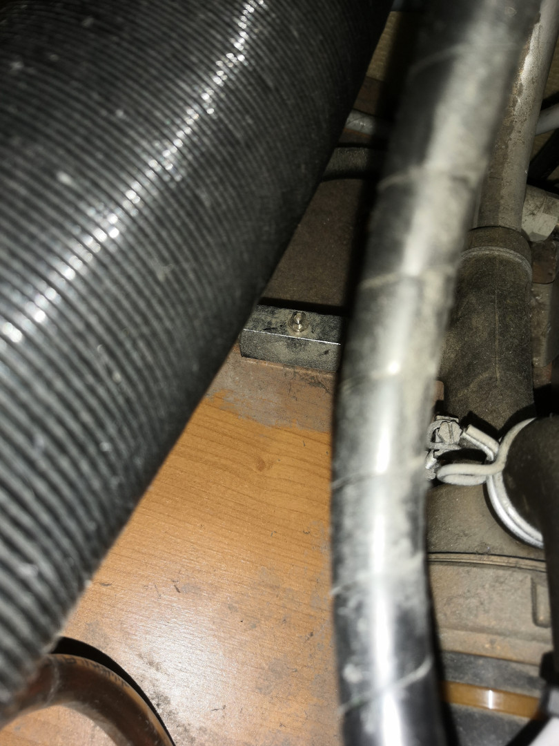

Onko tuo punainen se kuuluisa takaiskuventtiili jota moni epäilee syyksi jos lämmintä vettä ei tule
pitääkö tuon  (ilmeisesti muistuttaa pallohanasulkijaa olla kiinni asennossa?? - käsittääkseni tuo on lämmityskiertoon liittyvä, koska tulee ehkä samasta putkistosta kuin kiertovesipumppu

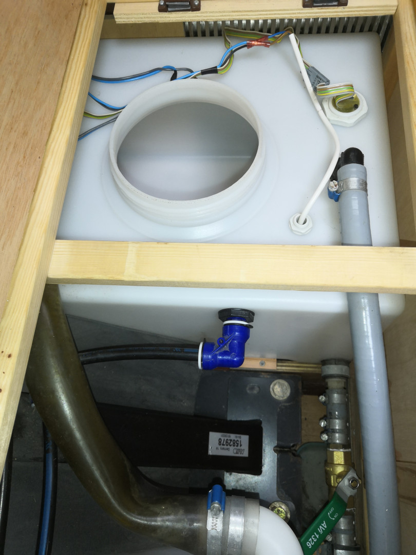

onko se tuo ylempinä kuvissa oleva punainen mutikka vai tuorevesisäiliössä oleva uppopumppussa jossain - pannu on ylempänä kuin tuorevesisäiliön pumppu ja säiliön pohja
Kyseessä 2008 vuoden travelmaster Kabe WG
pitääkö tuon pallosulun olla kiinni asennossa - ajattelen kun tuo ruuvimeisselin kolo on poikittai, että se on kiinni, mutta mielestäni tuo  ei pitäisi vaikuttaa lämpimään veteen, kun se on kiertovesipumpuun yhteydessä

Takaiskuventtiili rikki, varaaja valuu tyhjäksi vesisäiliöön. Huom uppopumpun takaiskuventtiili  rikki. Jos säiliö välipohjassa ja pannu ylempänä asuin osan lattiatasossa.
pannu on noin 30cm ylempänä kuin vesisiliön pohja
vesisäiliö on lattian tasossa

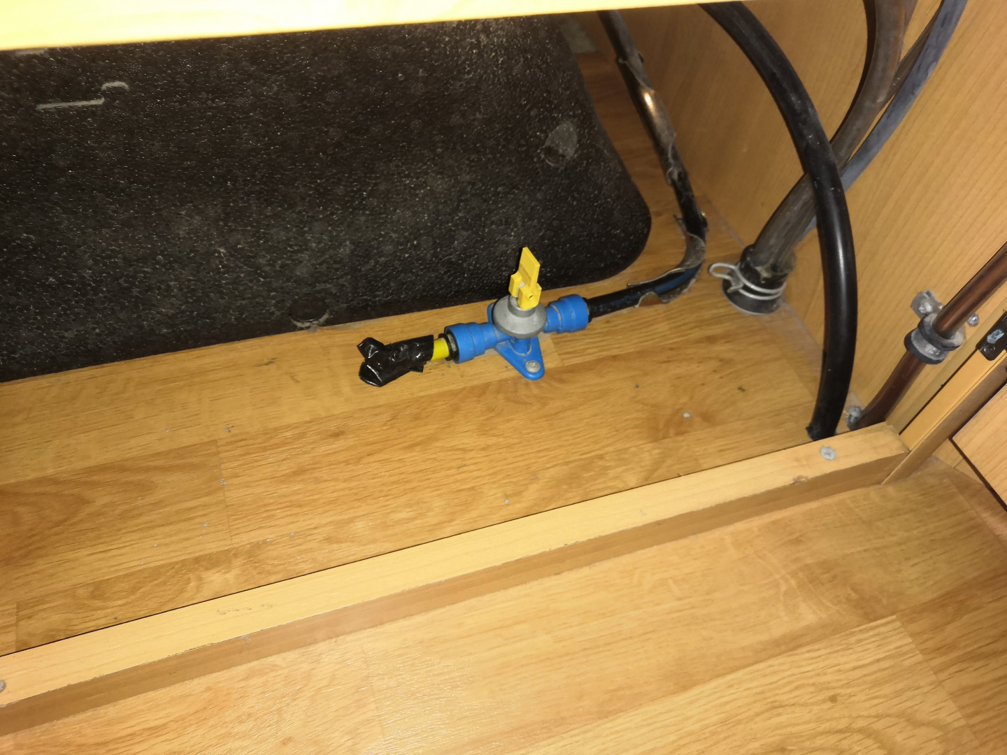

tuossa pannun tyhjennys - ihmettelen tuota teippisätöstä tuossa toisessa päässä - pitäisikö siitä jatkua jonnekin letku?
Tyhjennysventtiili on auki kuvassa. Ainakin mulla vaunussa tuo on pannun kylmävesiputken välissä.
