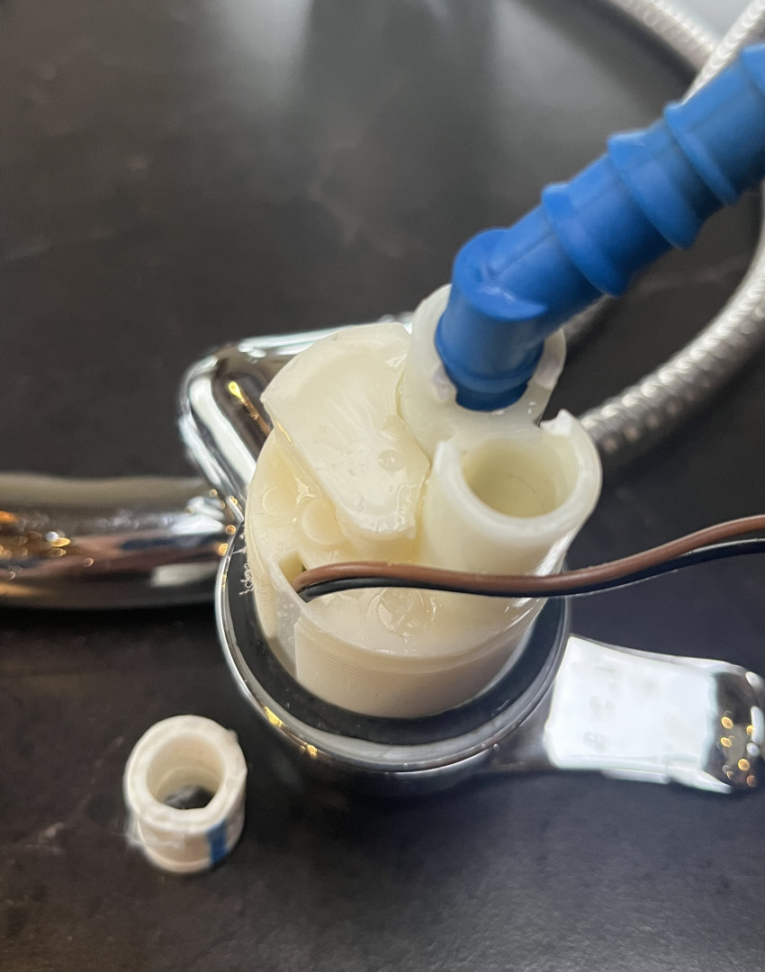

Huomasin, että takatalliin oli tullut vettä ja aloin tutkia syytä. Paljon muuta mahdollisuutta ei olekaan kuin ulkosuihku, ja avattuani itselleni ihan uuden luukun naisten käytössä olevan vaatekaapin lattiasta homma selvisi. Ilmeisesti välipohjaan ei ollut päässyt kovin paljoa vettä, mutta eipä se mitään tee kun rakenne on puuton. Aika nopeasti kävin avaamassa boilerin ja kylmävesipuolen pohjaventtiilit.
Ei ollut 10 mm letkulle tulppia varastossa eikä ulkosuihkulle ole sulkuja, mikä on kyllä virhe. Otin ja yhdistin kuuma- ja kylmävesiletkut. Ei vuoda. Uskaltaisikohan laittaa lukkopihdeillä vielä toisen puristuksiin, vaikkapa rättiä väliin? Ei menisi vedet sekaisin. Vai  pääseekö tuossa niin käymään?
Iski samaan aikaan ukkosmyrsky, vaan mikäs se on sisällä puuhatessa. En nyt kuitenkaan lähde hakemaan takatallista suihkun hanaa. Virtajohdot irrotin.
Liitin:
Letkut yhdistettynä:

Ei satu joku "kynänhattu"passaamaan tuon sinisen liittimen sisään niin että kun kirraat klemmarin se kiristyy littimen sisään tulpaksi ?
Usein tuollaisessa tilanteessa pitää ottaa kikkakolmoset käyttöön . . .

Pullautti ilmeisesti liittimen pihalle?
Voi olla. Käyn kohta katsoon mutta ensin otan remonttikaljan.

Murtuneet molemmat naaraspuoliset suihkun rungosta. Epävarmaa, saisiko korjaamalla tiiviiksi. Itselleni tuo on melko tarpeeton varuste. Kerran olen pyöriä sillä huuhdellut.
Toki siten saa, että liimaa liittimet kiinni tuohon.  :)

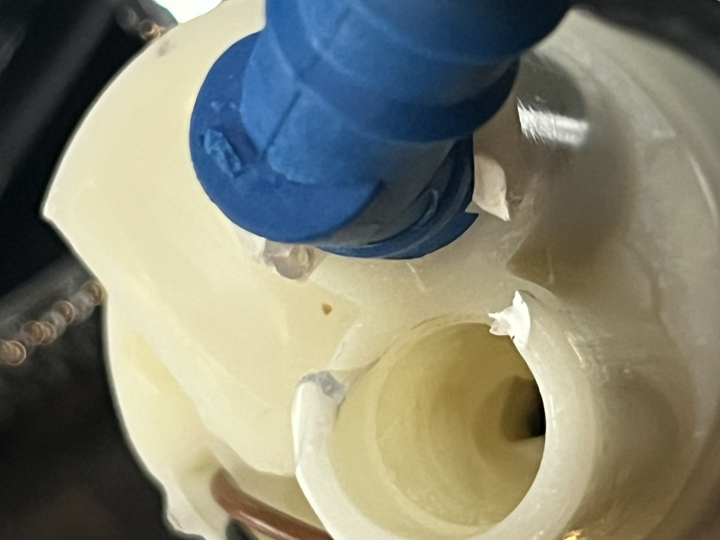

Lähikuva. Ei tuosta taida puuttua kuin pikkuiset palat. O-renkaat vaihtoon ja kotona yrittämään kiinteää korjausta.
Taidan laittaa letkun luttuun lukkopihdeillä. Kai se kestää reilun kuukauden.

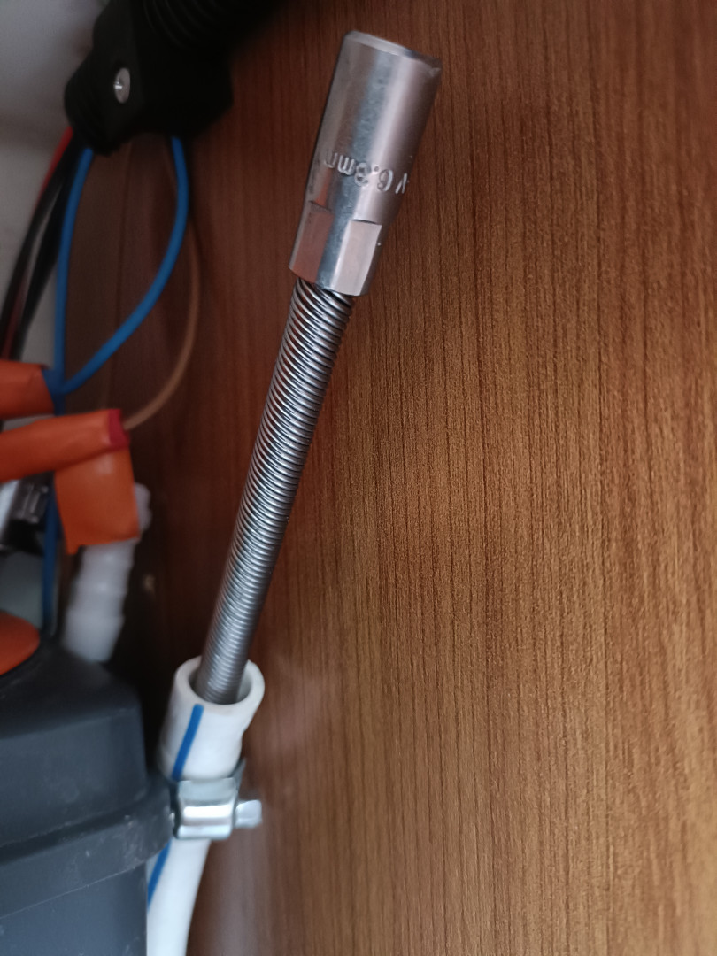

Mä laitoin vessan letkuun hylsyavaimen katkovarren pään. Ollut hetken noin
Pitäis korjata pöntön suuttimen letku.
