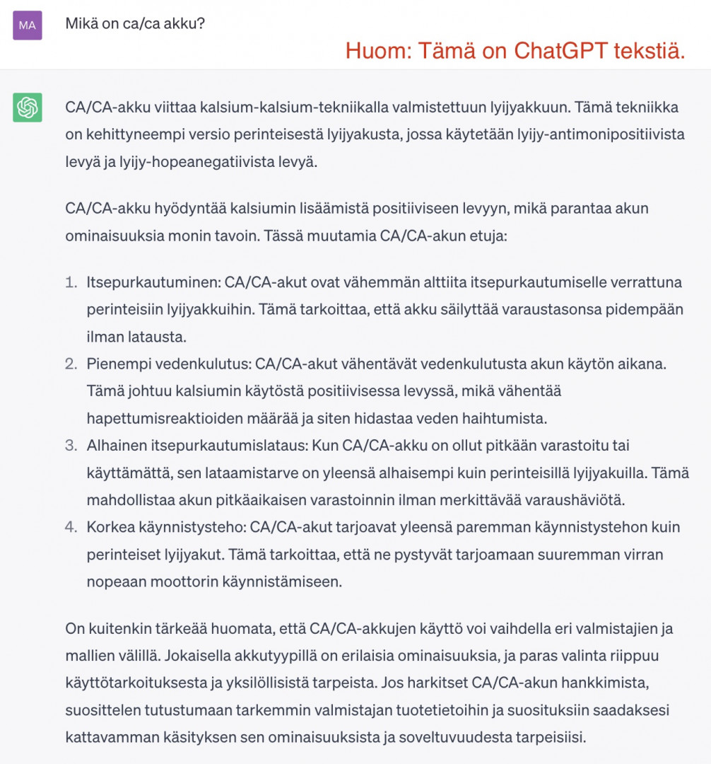

Kysyin ChatGPT:ltä miten ca/ca akkua tulee ladata. Tässä tietämystä akusta ja sen latauksesta. ;D ;D
