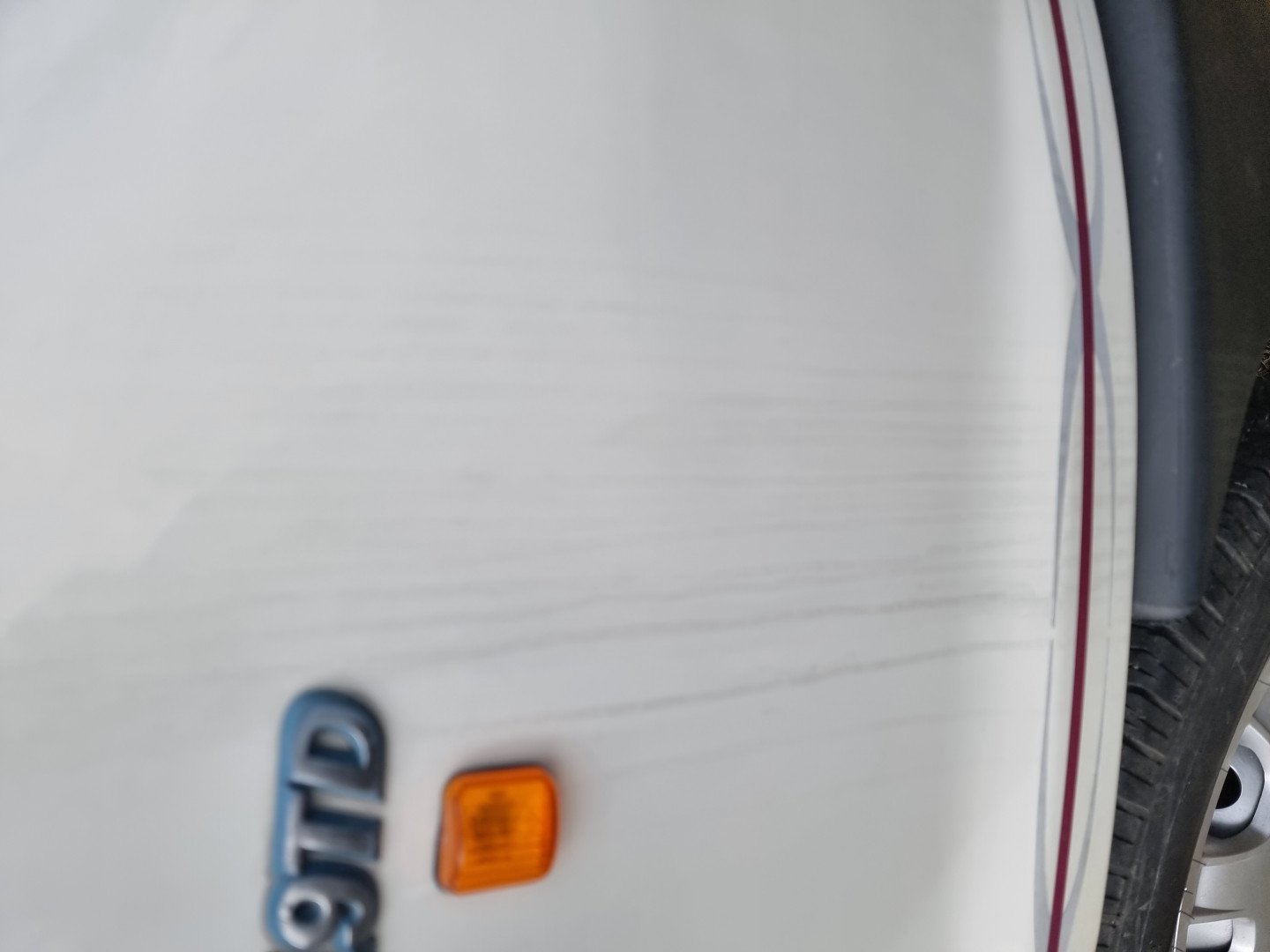

Osaako kukaan neuvoa että mikä tähän jälkeen maalipinnassa auttaisi? Vesi on valunut alkovilta ja maaliin on tullut täläliset jäljet jotka ei lähde tavallisessa pesussa.

Kuvan kaltaiset valumajäljet lähtevät helposti ihmesienellä, joita on myynnissä lähes kaikissa kaupoissa ja tavarataloissa. Kostuta ihmesieni vedellä ja hankaa tahrat pois. Positiivisia kokemusta on ihmesienen käyttöominaisuuksis ta.

Sillä ne lähtivätkin hyvin. Kiitos vinkistä  :)

Tuo ihmesieni on tehokas, mutta hiova...
Minä vahaisin välittömästi sienellä hiotun kohdan. Autoglymin punainen puhdistava vaha on minun käyttämä puhdistusaine.

Juu, ei kannata hioa hirveästi tuolla, ohut ja herkkä pinta niin lian mukana lähtee myös kiilto.

Kevyesti ihmesienellä hankaamalla ja vaha pintaan, niin hyvä tulee. Periaate ihmesienellä on sama, kuin Autoglymin punaisella hiovalla puhdistavalla vahalla. Suositushan on, että Autoglymin kultaista vahaa laitetaan pintaan punaisen hiovan vahan jälkeen.
