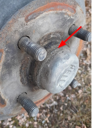

Kuvia ko. paikasta ja verrokkina toiselta puolelta. Keskikuppina on ollut vain joku muovi tuossa, se ei paljon taida kantaa...

Rasvakuppi.
Kannattaa se sinne laittaa, mutta ei sillä ole mitään merkitystä renkaan kiinnityksen kanssa.
Peltivanne niin keskittyy pulttien kanssa, ei ole tiukkaa keskireikä niinkuin henkilöauton aluvanteissa.

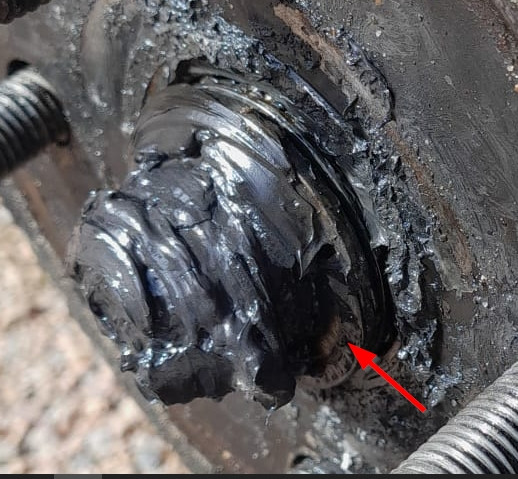

Rasvakupin ja navan sauma on tuossa nuolen osoittamassa kohdassa
Minun mielestä tässä kuvassa näkyy alemman nuolen kohdalla napamutterin aluslevy ja olisiko tuossa ylempänä peräti ulomman laakerin ulkokoolin reuna?  :o
Jos näin, niin vaatii ikävä kyllä koko jarrurummun vaihdon. (Ja samalla tietysti molemmat rummut ja kengät, jos meinaa saada jarruvoimat katsurille kelpaavan tasaisiksi.)

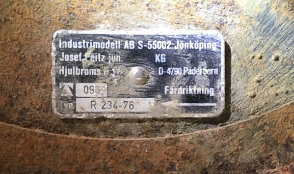

Löytyykö jarrukilven takaa niitattua lappua, jossa kerrotaan jarrun tyyppi?

Rasvat putsattu, niin näkee vähän paremmin mitä tuolla on. Kuvista näkee murtumiskohdan myös, veikkaus on että nuo vm. 2017 renkaat ja toinen vanne olisi vaihdettu rengasrikon tms. jälkeen. Ei löydy tyyppikilpiä mistään...
