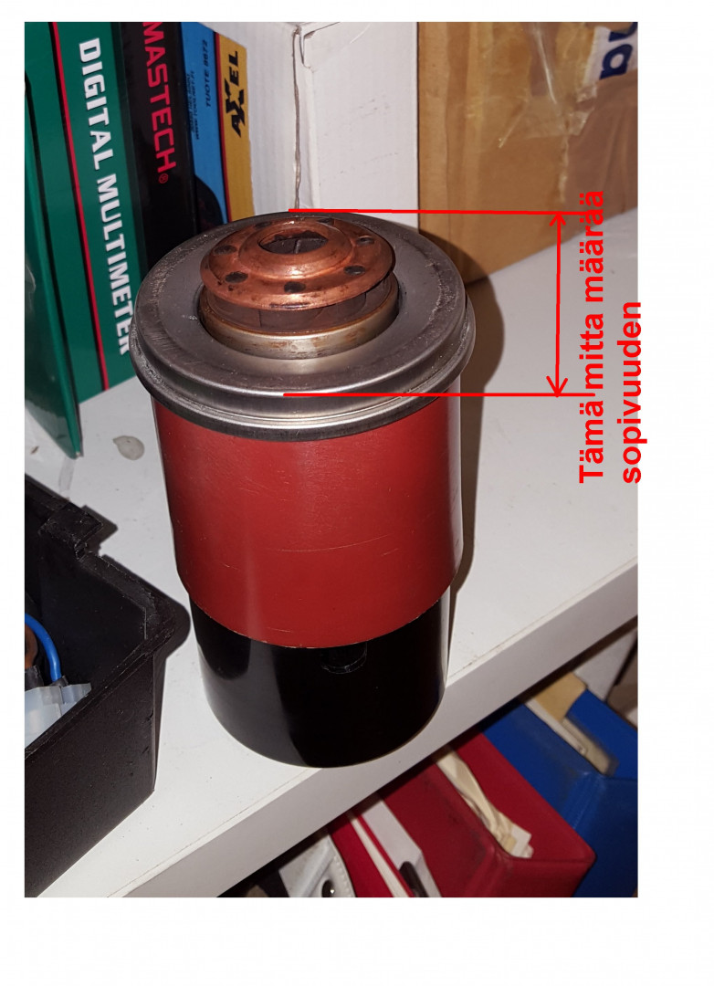

Lisäänpä vielä tämän pumpun kuvan  :)

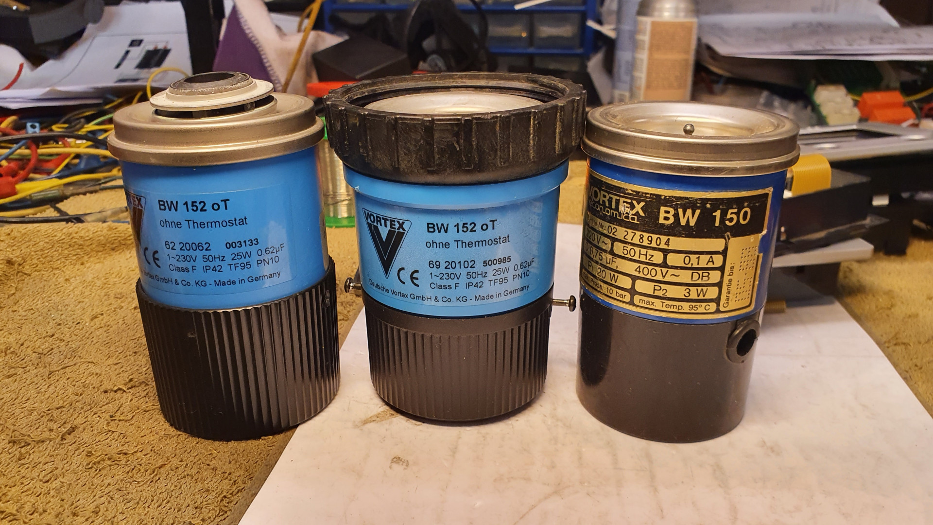

« Vastaus #6 : 15.04.2023 kello on 09:21 »
Toi sinun pumppu on ilmeisesti BW152? Siihen käy myös BW150 ja LAING:n pumppu.
