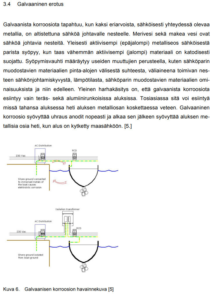

Noista promilleista en tiedä, kun itsellä ei niitä ole, mutta muuten on pienemmissä venesatamissa aika villi meno ja monta roikkaa peräkkäin ja jaettuna ja milloin mitäkin. Itse laitan, jos mahdollista, irrallisen vikavirtasuojan laiturin pistorasiaan, ja veneen maasähkörasiassa on kiinteä vastaava, joten oikosulkuja ei tarvitse pelätä.
Muuten olen kuullut tosiaan varoitettavan tuosta schukon kytkemisestä adapterin avulla, mutta niin kauan kuin meillä on ollut veneessä maasähkö eli kymmenen vuotta, mitään ongelmia ei ole ilmennyt. Mitä pahaa siinä voi tapahtua? Olen ymmärtänyt, että galvaanisten virtojen syntymiselle sillä olisi merkitystä, mutta sitä varten meillä on veneessä galvaaninen eristin.

Erotusmuuntaja vai galvaaninen erotin - aluksen rungon johtavuus vaikuttaa, tarvitaanko vain anodien syöpymisen takia vai myös henkilöturvallisuud en takia (ja jotta vvs:t toimivat moitteetta) galvaanista tasavirtaa vasten.
https://www.theseus.fi/bitstream/handle/10024/112508/makiaho_miika.pdf
Erotusmuuntajan kanssa (nollaus) on parempi varmistaa, että pistotulppaliitännä ssä nolla pysyy nollana.. CEE -tulppakytkentä on varma tapa, ja PE -napa on varmasti johtavampi kuin N tai L

Edelliseen vastauksena - ja kyse lienee erotusmuuntajasta eikä paljon kalliimmasta galvaanisesta erottimisesta: ei sitä henkilösuojaukseen tarvita, vaan juuri galvaanisen eroosion torjumiseksi.

Muuntajassa ensio (laituri) ja toisiopuolet (alus) ovat toisistaan galvaanisesti erillään, jolloin toisiopuoli saattaa "kellua" eri potentiaalissa. Siksi nollapotentiaali N ja suojamaa PE pitää olla galvanisesti yhdessä (kuva ed postaus), jotta tältä vältytään. Eikä AC-puolen N ja PE välille voi syntyä virtoja siten, siis aluksessa..
Vaikka olisi lasikuituinen paatti kyseessä, niin se propulsiolaitteisto tuo veden potentiaalin paattiin helposti. Yleensä DC-puolen miinus (-) on laitettu yhteen sen kanssa. Kulussa sitten viimeistään syntyy galvaanisiavirtoja DC-puoleen.
Kyllä nuo hinnat menee juurikin toisin päin. Galvaanisen erottimen saa vaikkapa Biltsusta kolmella kympillä https://www.biltema.fi/veneily/veneen-sahkojarjestelma/asennustarvikkeet/galvaaninen-eriste-zink-saver-2000024139 kun taas erotusmuuntajissa hinnat liikkuu useissa sadoissa, kuten vaikkapa tässä https://www.suomenakut.fi/aurinkoenergia/victron-energy-suojaerotusmuuntaja-2-0kw-2000w-115-230v/p/12548922/
Ja sähköasioissa se on korroosio kun taas eroosio menee hammaslääketieteen tai maantieteen puolelle.
