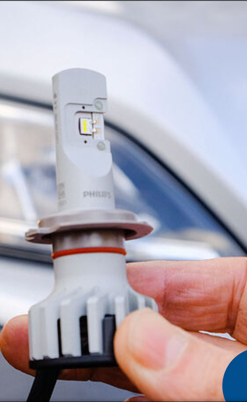

Noihin juttussa mainittuissa uudemmissa fiateissa on Led yhteensopivat umpiot ja noihin vanhempiin saa Led polttimolle umpiot ja ne pitää olla jos laillisen haluaa.
Onhan noita polttimoita ollut saatavilla myös muilta merkeiltä.
Omankin matkamökin umpiot on Led yhteensopivat.
Ihan mielenkiinnosta...
Tarkoittaako LED yhteensopiva sellaisia umpiota, joissa voidaan käyttää joko halogenia, tai lediä? Jos tarkoittaa, niin minkälainen merkintä umpiosta pitää löytyä?
Linkissä vuoden takaista pohdintaa Suomessa.
https://satl.fi/2022/02/07/halogeenipolttimoita-ja-led-korvauslamppuja/

Sehän on ihan sama miten niitä säätää jos valonlähde siirtyy millinkin umpiossa eri kohtaan niin hajavaloa tulee vitusti.
Eikä noissa ledeissä ole semmosta poltinta tullu vastaan missä ledi olisi millilleen samassa kohtaa kuin halogeenipolttimon hehkulanka.
Ihan fyysisesti mahdoton toteuttaa ledeillä vastaava ympärisäteilevä valonlähde kuin mitä halogeenin hehkulanka on

Älkää sekoittako näitä laittomia LED tuunauksia tänne...
Ne on käsitelty jo moneen kertaan.
Kiinnostaa nämä lailliset versiot ja niiden edellytykset. Oletan, että nämä hyväksytyt versiot ovat tasan yhtä hyviä, tai huonoja, mitä alkuperäiset tehdastekoisetkin.
Aika millintarkasti tuo istuu😊

Empä kirjoita samaa uusiksi, mutta laillisen ledivalon vaihdon voi tutkimassa vaikka täältä https://karavaanari.org/index.php/topic,24001.0.html
Samassa sivutaan perusteita, ja vaatimuksia.
Näistä aloituksen polttimoista (eivät ole yksinomaan kerrottuu Ducatoon tarkoitetut, vaan moneen muuhunki) ja kahden maan viranomaisen suostumuksista ei voi vetää johtopäätöksiä, että ne olisivat toisaalla myös hyväksyttyjä - vaikka kuinka Eu:ssa ollaan, näin ei ole ja pätee monessa muussakin asiassa..
