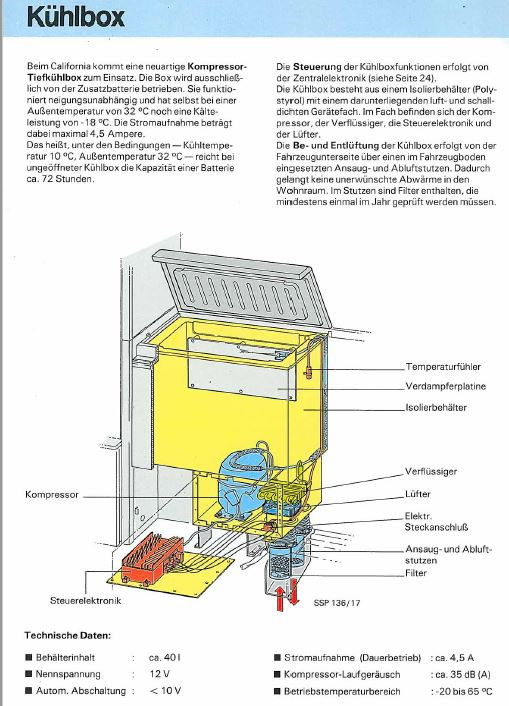

Vaikea varmaan sovittaa koneistoa, koska käyttökin tapahtuu Westin keskusnäytön kautta...
Uuteen päivitettyyn malliin ei tule tuuletusta lainkaan auton ulkopuolelta. Miten lie toteutettu?
Tuon näköinen koneisto:

^ Ainut fiksu ja järkevä tapa korjata. Mikäli muuten siisti ja käyttökelpoinen, sopivuus oikea kaapilla niin tuon ikäiseen vaihtaisi jo energian säästön vuoksi. Kulkineessa ei koskaan liikaa sähköä mukana.
Ohjuksiahan tuossa ilmeisesti voi muutella, vanha ohjaus kelpaa, riisuu uuden pois. Tuuletuksen sovittaa alkuperäiseen muuttamalla asennuslevyä.
Tuo ohjekirja kertoo että löytyy levymallisella höyrystimellä. Ohjaukset tulee joka tapauksessa alkuperäisestä järjestelmästä.
