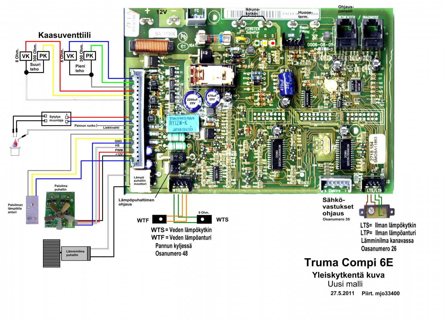

Siis kyseessä on 2015 valmistettu truma 6e, CBE 603 26040298 jossa on truma compi cp ohjauspaneeli.
Kytkentä, jota ihmettelin on piirikortin(vai onko se kytkentärima) vasemmassa laidassa olevat kaksi ensimmäistä johtoa (kuvassa ohut punainen ja musta johto). Ne kytketään yhteen katkaisijalla.
Mikä tämän kytkennän tarkoitus on? Ohittaako ne jotenkin termostaatin?
Toivottavasti tässä on paremmat lähtökohdat vastata.
-hannu
