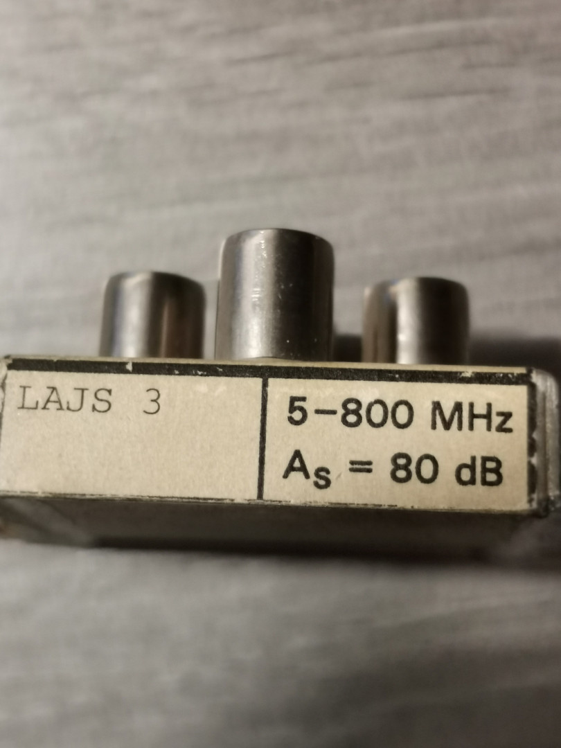

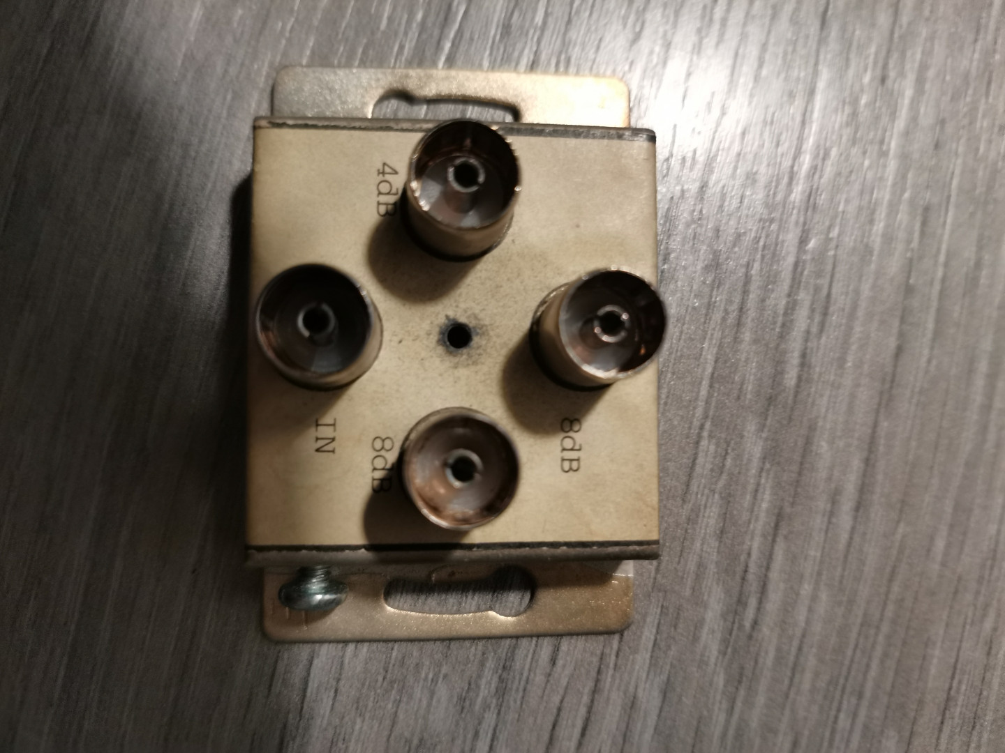

Tuollaisesta meni yksi lähtö pimeeksi, siitä ei saa kuvaa yhteenkään telkkariin.
Kyseessä kaapeli tv antenni, menenkö puuiloon ja otan hyllystä jonkun vaan, vai pitääkö ottaa jotain erityistä huomioon? Onko noilla megahertseillä ja desipeleillä kauhia suurta merkitystä?

On niillä merkitystä. Mitä enemmän haaroja =lähtöjä, sitä enemmän jakovaimennusta sitä enemmän tv signaali vaimentuu tuossa palikassa. Nykyaikaisessa jakajassa jako kahteen tyypillisesti n. 3 db ja jokainen tappi lisää haaravaimennusta pari desibeliä. 8 db on jo paljon signaalin kannalta. Jakojen määrää ei kannata pitää yhtään enempää kuin on tarvis. Megahertsit aina rittää normi dvbc hd signaalille. Nuo puuilon härpäkkeet ei ole kovin luotettavaa kamaa. Hommaisin jakajan ammattiliikkeestä.

Tuo vanha on haaroitin, eli yksi lähtö on pienellä vaimennuksella (läpimenovaimennus) ja kaksi vaimenee enemmän (haaroitusvaimennus).
Onko yksi lähtö tärkeämpi kun muut?
Ehkä verkko on ajalta kun taloudessa oli yleensä vain yksi tv olohuoneessa ja sille haluttu vähän vaimennusta. Kaksi muuta ollut lähinnä optiona.
Jakajassa kaikki lähdöt vaimenevat saman verran, mutta kuitenkin vähemmän kun haaroittimen kaksi enemmän vaimenevaa.
Jos kaikkiin tulee tv käyttöön, niin jakaja on parempi ratkaisu. Tasaisen huono signaali kaikkiin rasioihin. ;D
Liittimet kannattaa vaihtaa, koska metallikuoriset on F-liittimillä.

Tuo on tosiaan ajalta jolloin meillä oli vain yksi telkkari ja kaksi antennirasiaa. Eli vm 87. Jossain vaiheessa oli joka huoneessa oma telkkari ja kuvan sai joka paikkaan. Kaikenmaailman haaroittimilla tuohon lisättiin antennijohtoja. Mulla on tässä askartelu/lastenhuoneessa telkkari jota erittäin harvoin katsotaan lastenlasten kanssa ja siihen en nyt saa kuvaa millään, valittaa vain heikosta singnaalista.
Tosin on meillä hd kanavien kanssa ollut ongelmia, ei tuu kaikkiin kanaviin kuvaakaan välillä. Nyt on tuohon kadunvarressa olevaan kaapelilaatikoon(elisan) sisuskalut vaihdettu ja kaiken pitäisi kaapelitarjoajan puolesta nyt toimia. Jos tuohon nyt ensialkuun hommaisi uuden antennijakajan ja laittaisi sormet ristiin ja toivoisi ett kaikki alkaisi pelaamaan. :laugh:
Pitäisikö tuo maadoittaa jotenkin, ainakin haaroittimessa on maadoituspaikka mutta sähköurakoitsija ei oo siihen mitään laittanut aikoinaan.
