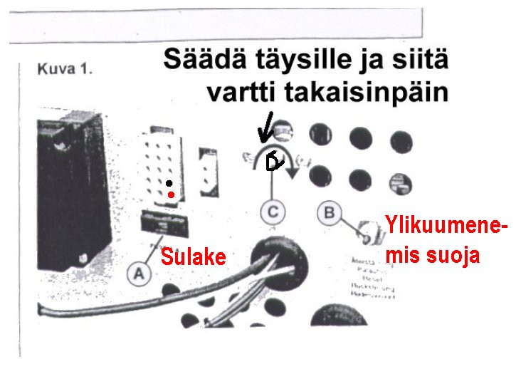

« Vastaus #5 : 30.12.2022 kello on 12:34 »
Jos liekkivahdin johto oli irti niin ei lämmitin pysy päällä kuin hetken. Sulake on ison liittimen alapuolella.
