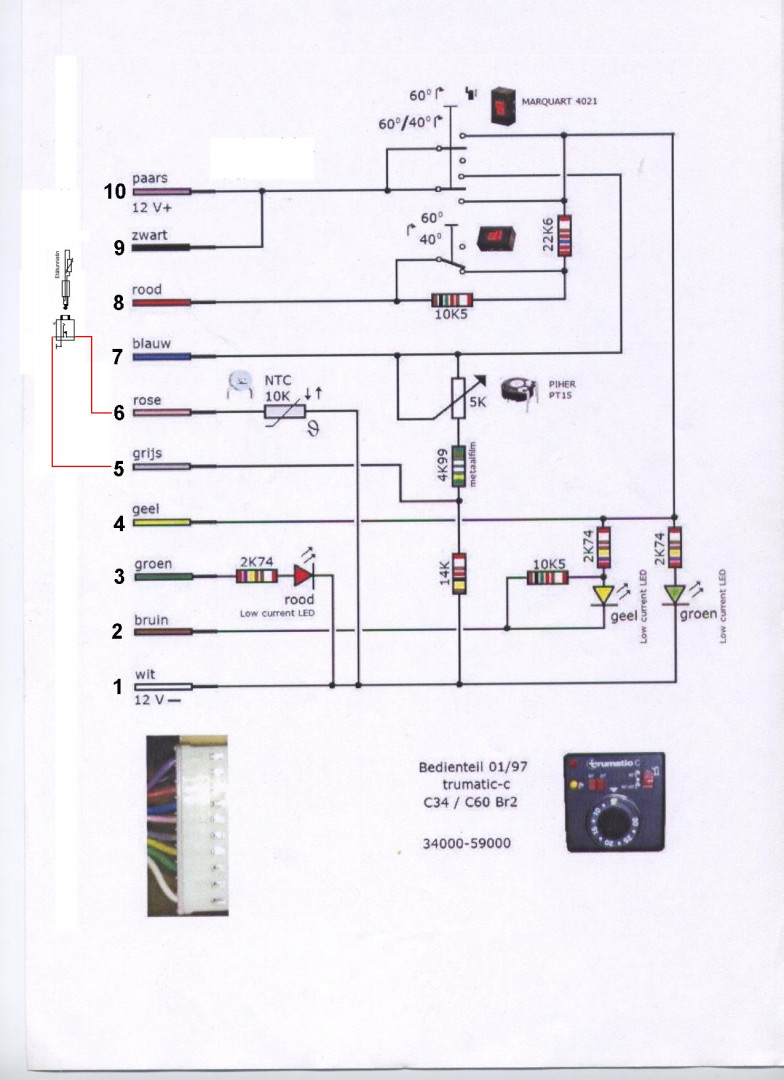

Jos laitteessa on omalla johdolla etäanturi ja lisäksi musta ohjauspaneli sen erillisen voi irrottaa koska panelissa oma, tuo erillinen ohittaa panelin tunnistimen
Ok, eli liittimessä on tunnistus erillisestä anturista / ohitus kytkentä. Muutoinhan tilanne olisi sama kuin johto olisi poikki.

Mistä laite tunnistaa ettei anturia ole ollenkaan? (uteliaisuus vaivaa =) )
Kun on musta ohjauspaneeli niin etätunnistimen liitin on 3,5mm jakki joka katkaiseen ohjauspaneelin tunnistimen kun pluki on työnnetty paikalleen.
Kiitos!
Tämä selvensi asian täysin. 👌
