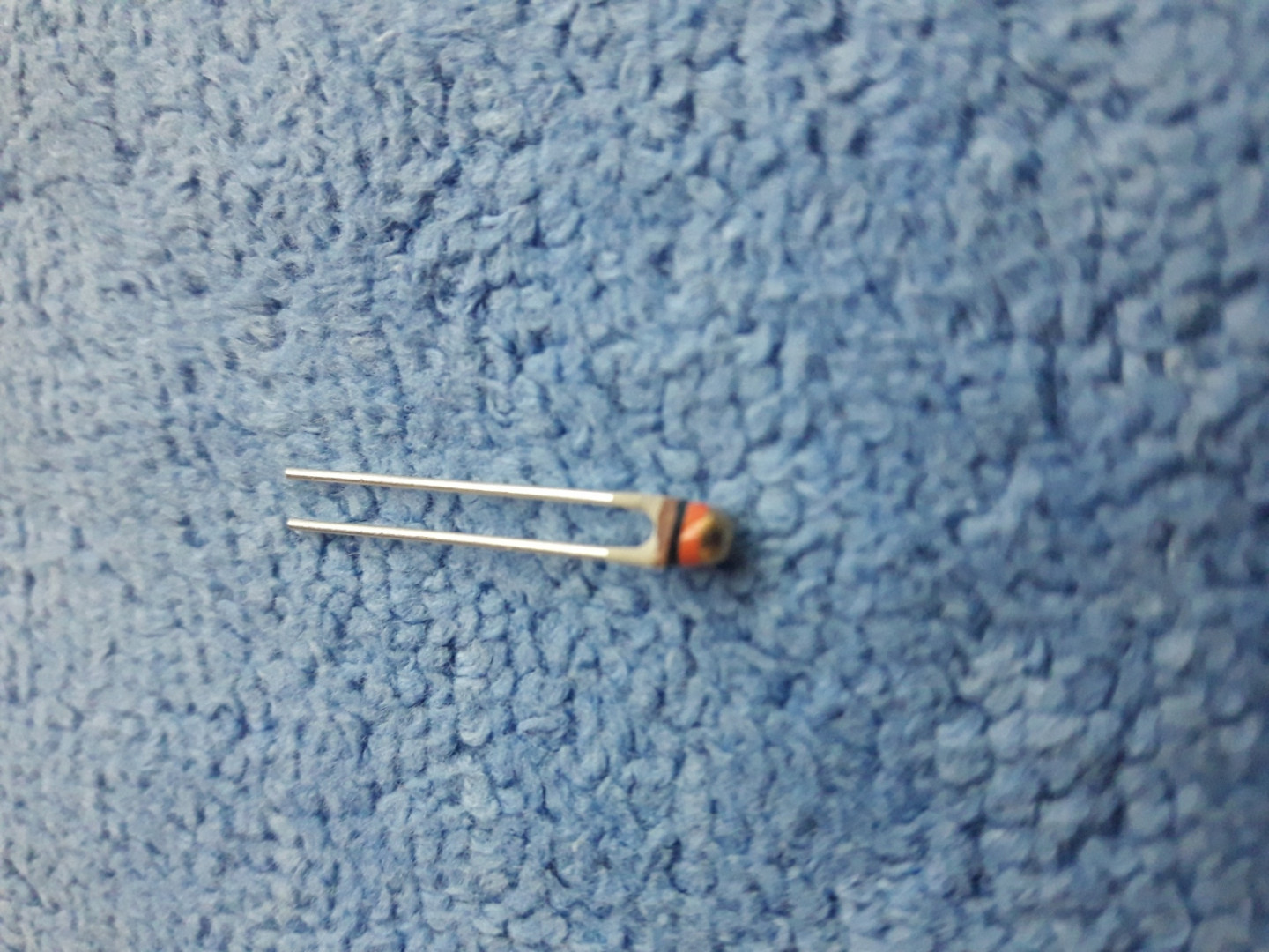

Onko termari ntc vai ptc vastus eli miten lämmitin käyttäytyy termari johdon oikosulussa/katkoksessa

NTC-vastus 10k, lämmitin sammuu oikosulussa. Jos johto poikki niin sammuu vasta kun ylikuumenemissuoja toimii.

Mistä laite tunnistaa ettei anturia ole ollenkaan? (uteliaisuus vaivaa =) )
