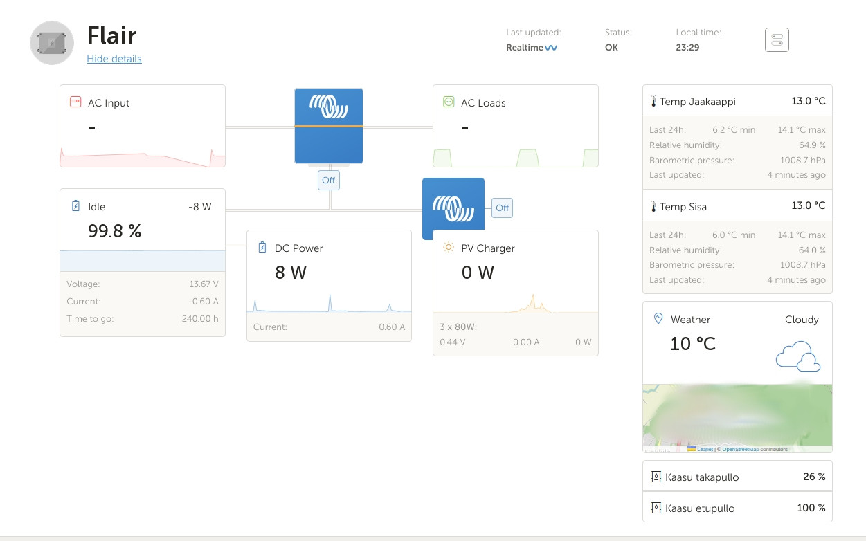

Nyt paitsi että virtaa (ja myös jännitettä) riittää LiFePo4 akuista 2kW invertterillekin ihan "loppuun asti" niin ajaessa akut latautuu 60-70A virralla, maasähkössä 80A (Victron MultiPlus) ja akkujen tilaa, aurinkopaneelien ja laturien tuottoa, tasa- ja vaihtovirran kulutusta ja jännitettä voi seurata paitsi ohjainpaneelin näytöstä myös tietokoneelta tai kännykältä mistä vaan (vaatii tietty verkkoyhteyden autoon esim. 4G purkilla). Lisäksi samalla näkee arvot systeemiin kiinnitetyistä langallisista ja langattomista lämpötila- ja kosteusantureista (Ruuvi Tag) sekä Mopekan langattomista kaasupullojen ultraääniantureista . Systeemi myös kerää kaikki mittausarvot pilveen, mistä niitä voi tarkastella esim käppyröinä ainakin 6kk ajan. GPS:nkin se hanskaa samoin kuin GeoFencen, mikä on kiva lisä jos autoa vuokraa.
Hälytyksiä (esim sähköpostiin) voi konffata jos jonkinlaisia, esim. jääkaapin lämpötila (Ruuvi Tag anturilta) tai melkein tyhjä kaasupullo. Nyt kun auto seisoo pihassa, ulkoilma on kosteaa ja lämpötilat seilaa ylös alas, niin ohjelmoin boxin ohjaamaan sisällä olevan lämmityspuhaltimen (normi auton sisätilanlämppä) kytkeytymään päälle kun sisätilan ilmankosteus (Ruuvi Tagilta) menee yli 66% ja vastaavasti sammumaan kun kosteus tippuu alle sen. Käytännössä 800W lämppä on päällä pari tuntia kerrallaan n. 3-4 päivän välein. Sähköä ei mene paljon mitään ja autossa pysyy kaikki kuivana - kosteushan tulee sisälle silloin kun ulkona on kosteaa ja sisällä on kylmempi kuin ulkona. Nyt tuo lyhyt lämmityssessio nostaa sisälämpötilaa sen pari-kolme astetta ja se riittää hyvin.
