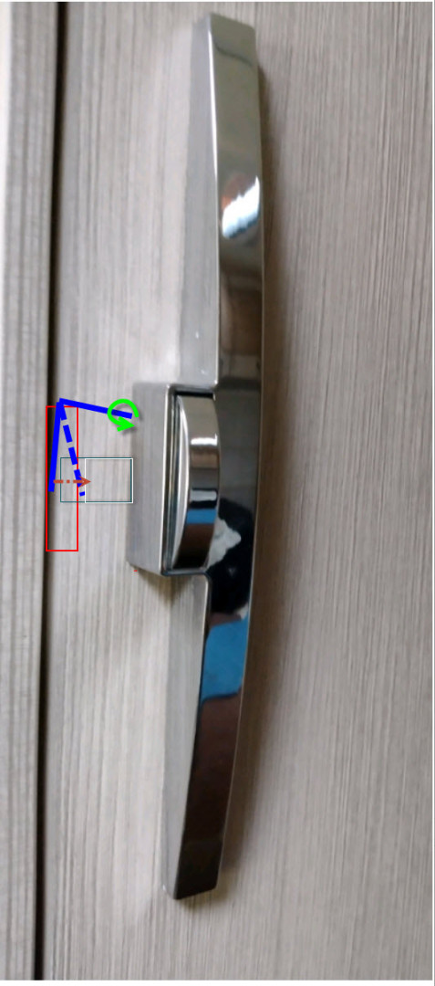

Mitä olette tehneet, kun kaapin ovi on kiinni ja sen lukon painike on jumissa eikä avaa lukkoa? Lisään kuvan, kun saan sen pienennetyksi tämän foorumin sallimaan kokoon.

Tässä kuva vaatekaapin lukosta, jonka painike on jumissa.

Olen päätymässä sellaiseen ratkaisuun, ellei kukaan neuvo jotakin parempaa, että sahaan rautasahan terällä sen lukon vastakappaleen poikki kuvan vasemmassa reunassa näkyvästä raosta. Tänään kokeilin veitsellä, että siihen pääsee tuosta käsiksi eikä se vastakappale ole minkään kulman takana.

Kokeile painaa ovea samalla kun painat avausnappia. Jos jokin kangas on jumiuttanut lukon. Ennen sahausta koita siirtää lukonkieltä piikillä.

Jos pääset raosta operoimaan (sahaamaan), niin etkö pääse samasta painamaan kieltä sisään?
Varsinkin, jos se menee lukkoon jousikuormitteisest i (kiilava kieli)...
Esim. kuusiokoloavain ja lukkopihdit (tai samanmillin hylsyavain kuusion päähän). Sillä pellin ohi kieltä painamaan..
Kun saat luukun ensiksi auki, sitten lukituslaite irti.
Ota vielä kuva toisesta toimivasta lukosta sisältäpäin ja tänne näytille.

Koppase vasaralla kevyesti. Laita maalarin teipinpala päälle.
Ota vielä kuva toisesta toimivasta kaapista sisältä ja tänne näytille.
Otan sisäkuvan toisen kaapin ovesta huomenna. Se lukon kieli ei ole siinä raossa näkyvissä vaan metallisen vastakappaleen takana. Huomisesta kuvasta se rakenne näkyy.
Siihen lukon kieleen ei pääse käsiksi tuosta raosta.

Eikös tuo vasen pieli anna periksi jos raosta varovasti vääntää jollain vai onko kieli niin pitkä ettei vara riitä? Vai onko siellä jotain tukevaa takana?
Kieli on lyhyt, mutta se on vastakappaleen takana. Vasen pieli on tukeva seinä. Lukon kieli ei mene sen sisään vaan metallisen vastakappaleen taakse.
Olen edelleen tiirikoinnin kannalla  :D

Tässä on samanlainen lukon kieli, joka menee siis seinässä olevan metallisen vastakappaleen taakse.
