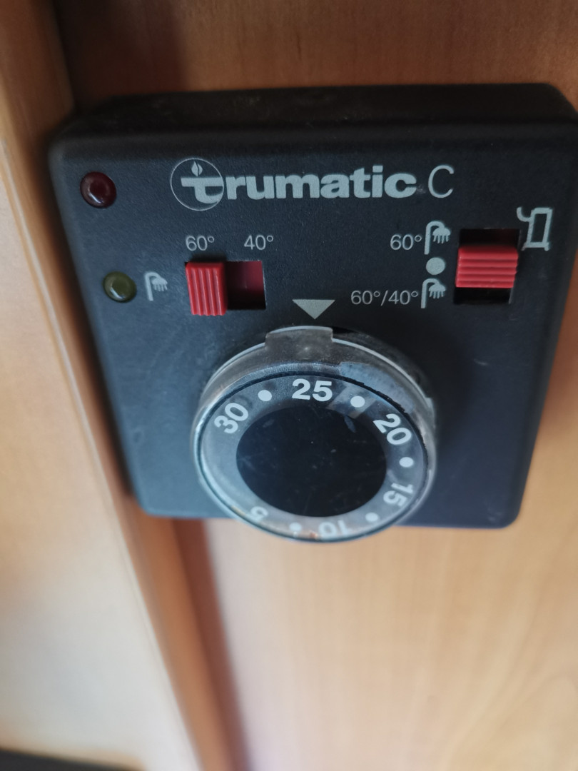

Laitainkohan lämmityksen oikein päälle eli ensin piirroksessa olevasta laitteesta punaine nappi päälle sitten kaasupullo avataan (ei hajuakaan oliko se vasempaan vai oikeaan suuntaan) sitten pitikös tuo 12v laittaa päälle ja sitten laitoin punaisista kytkimistä ylimmän vaakatasoon sekä sitten tuosta trumatic paneelista 60/40 kohtaan siis alas. Menee noin 25 sekuntia sitten kuuluu naksahdus ja punainen merkkivalo alkaa palaa. Mutta kun laitan punaisista kytkimistä alimman päälle niin silloinkin kuuluu naksahdus mutta merkkivalo ei mene päälle? Mutta lämpöä ei tunnu tulevan. Missähän vika?
Onko ohjauspaneeli kuvan mukaisessa asennossa kun kertomuksesi on hieman outo? Laita oikean puoleinen liukukytkin ala-asentoon niin kuin ilmeisesti teit, silloin lämmitin lämmittää vain käyttövettä. Voit todeta lämmittimen päällä olon  Ulkopuolelta pakoputkesta kun sieltä tulee lämmintä ilmaa ja kohisee. Jos lämmitysasento ei käynnisty ja menee häiriölle niin kiertoilma puhaltimessa tai sen ohjauksessa on vikaa. Syttyykö paneeliin vihreä valo kun et sitä maininnut?

Täti poikkesikin käymään ja neuvoi kaikki asiat kun hänellä on ollut asuntoauto ja nyt lämmitys ja liesi ym. pelaa. Kiitos paljon tämän palstan setä miehillekin :) Paljon olen saanut hyviä vinkkejä. Luultavasti kaasu on vain ollut kiinni koska se aukeaa vasemmalle.
