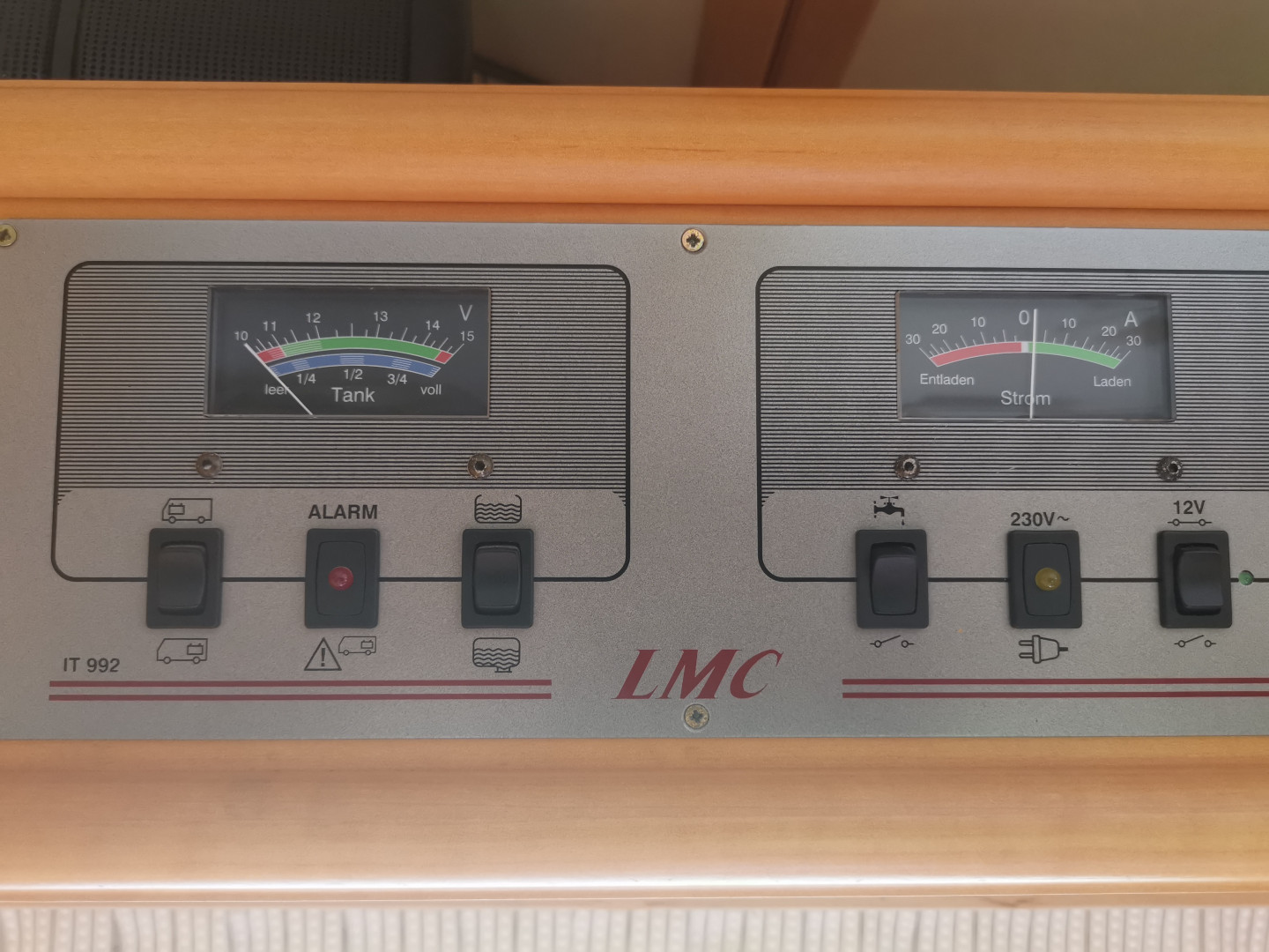

Ostin vuoden 2001 LMC Liperty GGS-791. Osaisiko joku kertoa minulle kuvista mitä kukin nappula tarkoittaa? Kuinka saisin lämmityksen päälle siten että se toimisi akulla? Entä kuinka että se toimisi kaasulla? Entä kuinkas tähän saisi lämpimään veden tulemaan? Tai ylipäätään veden tulemaan? Ekaksi varmaan pitäisi auton kyljessä oleva harmaavesisäiliö täyttää? Kuinka täyteen sen voi laittaa? Entä jääkaappi? Miten sen saikaan toimimaan akulla, kaasulla? Kun laitan virtajohdon tolppaan niin lataako se samalla auton akun?

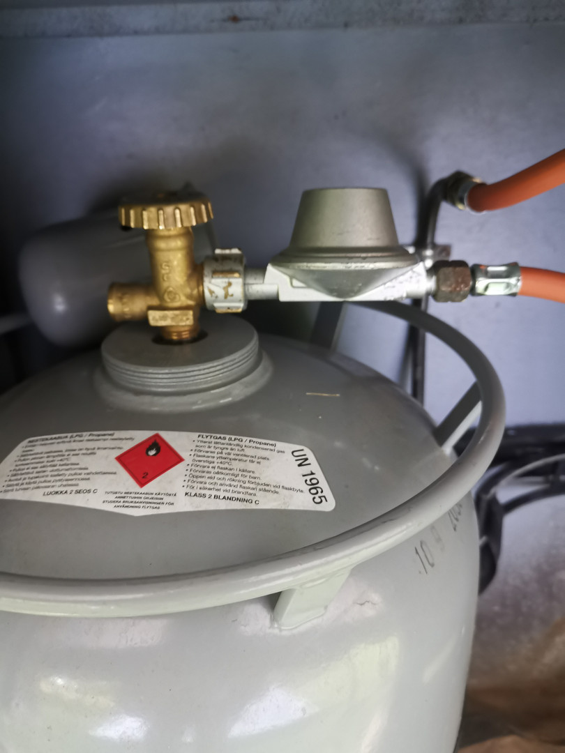

Alimmasta kuvasta osaan sanoa, että ylin sulku on lämmitykselle, keskimmäinen kaasujääkaapille ja alin sulku kaasuliedelle. Ja kaikki hanat on kuvassa kiinni-asennossa.

Vaatii veden lisäksi 12voltin ja käyttövesipumpulle virran, eli oikeanpuoleinen katkaisinrivistö, 1. Ja 3. katkaisin

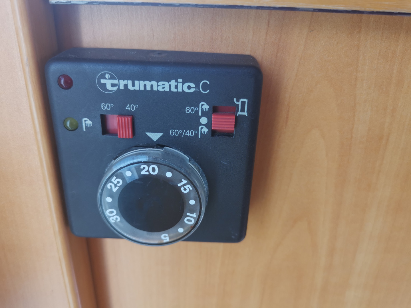

Kiitos paljon selvennyksistä ?? Ohjeistusta sain kyllä mutta varsin nopeaan tahtiin olisi pitänyt varmaan kirjoittaa ylös. Sitä jäin vielä miettimään että miksiköhän tuo termostaattisäätöpa neelin punainen merkkivalo palaa jatkuvasti? Johtuneeko siitä että kaasua on vain 2 litraa vai olisiko muuta häikkää?
Vs: Lämmityksestä ym
« Vastaus #7 : 24.08.2022 kello on 22:01 »
Syttyyko punainen heti kun laitat lämmityksen päälle vai noin 25 sekunnin kuluttua?

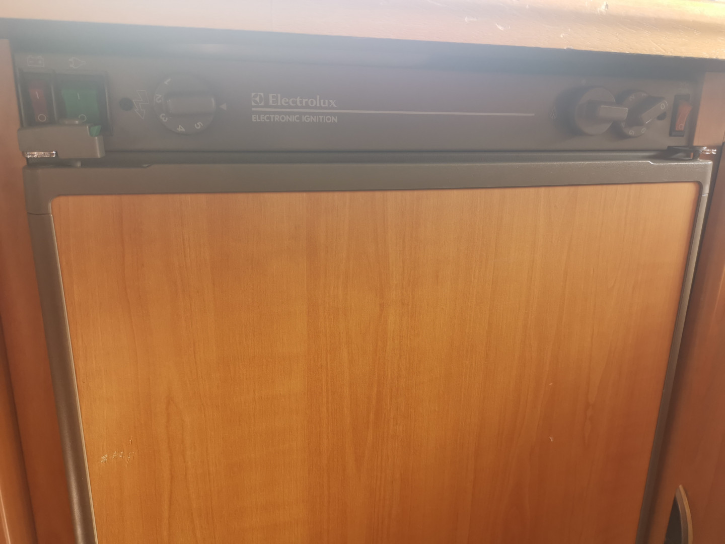

Jääkaapin akku käyttö vasen kytkin. Lähinnä ylläpitää saavutetun lämpötilan ja toimii vain ajon aikana.
Verkkovirralla käyttö toinen nappi vasemmalta.
Kaasukäyttö oikeasta reunasta ja keskimmäinen hana kaapista auki.
Vain yhtä noista tavoista saa käyttää kerrallaan.
Taitaa olla rm4401, täältä käyttöohje.
https://manuall.fi/electrolux-rm-4400-jaakaappi/
Noin 25 sekunnin kuluttua.
Laitainkohan lämmityksen oikein päälle eli ensin piirroksessa olevasta laitteesta punaine nappi päälle sitten kaasupullo avataan (ei hajuakaan oliko se vasempaan vai oikeaan suuntaan) sitten pitikös tuo 12v laittaa päälle ja sitten laitoin punaisista kytkimistä ylimmän vaakatasoon sekä sitten tuosta trumatic paneelista 60/40 kohtaan siis alas. Menee noin 25 sekuntia sitten kuuluu naksahdus ja punainen merkkivalo alkaa palaa. Mutta kun laitan punaisista kytkimistä alimman päälle niin silloinkin kuuluu naksahdus mutta merkkivalo ei mene päälle? Mutta lämpöä ei tunnu tulevan. Missähän vika?

Toimiiko liesi?
Laita lieteen pieni liekki kun laitat lämmitystä päälle, pysyykö liekki vai sammuuko se?

Tee nämä toimenpiteet tässä järjestyksessä.
Avaa kaasupullon venttiili täysin auki kiertämällä oikealle päin. Samoin päin kuin pullon kierrekorkki.
Avaa lämmittimen kaasuhana Kääntämällä hana kaasuputken suuntaiseksi.
Avaa myös lieden kaasuhana samoin.
Varmista kaasun tulo pullosta kokeilemalla saatko jonkin lieden polttimen syttymään.
Katso lieden säätönupeista, minkä polttimen liekin saat mistäkin säätönupista syttymään.
Paina nuppia sisäänpäin samalla kääntäen sitä rauhallisesti oikealle. Pidä sen polttimen edessä palavaa tulitikkua tai sytytintä, jonka säätönuppia käännät.
Mikäli liekki syttyy, niin kaasun tulo järjestelmään on varmistettu, ja liekin voi sammuttaa kääntämällä säätönupin vasenmalle.
Nyt nostat Truman ohjauspanelin oikealla puolella olevan punaisen kytkimen keskiasennosta yläasentoon. Tämän voi joutua toistamaan kaasuputken ollessa tyhjä 1-2 kertaa, ennenkuin lämmitin alkaa toimimaan.
Lämmittimen pitää toimia siitä huolimatta, vaikka asuinpuolen 12V sähköjä ole laitettu päälle.
Kokeile noilla konsteilla päästä alkuun.
